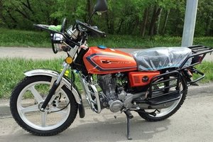

mironix Опубликовано 24 мая, 2022 Жалоба Опубликовано 24 мая, 2022 (изменено) Заказывал серый , а получил ОРАНЖЕВЫЙ ! Изменено 24 мая, 2022 пользователем mironix 1 Цитата
димотик Опубликовано 24 мая, 2022 Жалоба Опубликовано 24 мая, 2022 41 минуту назад, mironix сказал: Заказывал серый , а получил ОРАНЖЕВЫЙ ! Там был момент на сайте когда остались только оранжевые. Сейчас и их нет. Но вообще, оранжевый прям хорошо смотрится. И лучше заметен на дороге, особенно вечером и в сумерках. 2 Цитата

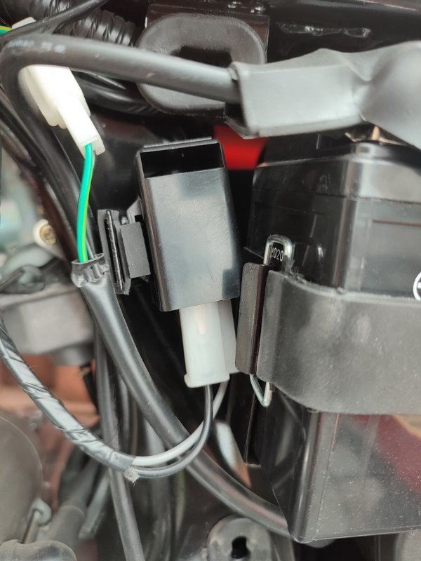

mironix Опубликовано 26 мая, 2022 Жалоба Опубликовано 26 мая, 2022 На фото низ бакса воздушного фильтра . Маркером указано отверстие на которое я надел "временно" шланг выходящий из картера (сверху для отвода газов) Цитата

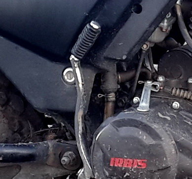

mironix Опубликовано 26 мая, 2022 Жалоба Опубликовано 26 мая, 2022 На Ирбисе шланг из картера шел на бокс воздушного фильтра (внизу шлаг для слива конденсата с заглушкой ) . Но он был за фильтром перед карбюратором . А я посадил будет до фильтра , но нет для слива конденсата . Надо будет отстойник между картером и воздуханом ставить. 1 Цитата
