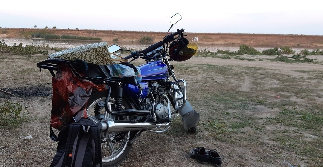

димотик Опубликовано 24 октября, 2022 Жалоба Опубликовано 24 октября, 2022 Алексей не появляется в теме, хотя уже довольно давно выложил отчетный ролик на ютубе. Если вкратце, он мотом доволен, сломались в основном пустяки, замок зажигания и тахометр. Я свой поставил на зиму уже с месяц назад, с пробегом 750 км. На 20 лет хватит )). Фотка с Оки, один раз после работы съездил на речку, уже в конце августа... кстати, видно на переднем крыле 2-ступенчатый удлинитель. Первая часть пластик, из канистры от тосола, вторая часть резина от автокамеры. 1 Цитата
