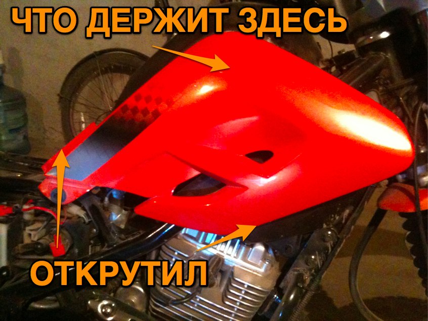

Подскажите как снять пластик по бокам от бензобака. Под сидушкой и снизу болты открутил. Что то держит пластик у бензобака сверху.
Сдвигай вверх- вперед!
