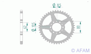

Разобранный двигатель скучает в холодном гараже , надо его побаловать бижутерией . Ведущая звезда Афам
21200-15 , подошла по всем параметрам , кроме малого внутреннего диаметра на 16 ( надо 17) . Доводил дремелем с круговыми цилиндрическими наждачками . Китайские бяки выпедрились и со звездой , прямых аналогов найдено не было . Не реклама : куплено в Статус-мото по очень разумной цене , там же есть ДИДовские цепи Х-ринг , тоже не по-рваческому прайсу , и многое прочее .

тут лазил по ин-нету. и нашол вот такую звезду DCF 287.14
Я так понимаю что по посадочным местам подходит? (цепь 520 ! не так сильно вытягиваться будет, да же если просто ИЖевскую поставить)
Похоже , подходит , только у Патрона скорее 17,2мм вместо 17 , но это несущественно и поправимо . Основная проблема с задней звездой , найден аналог под 520 ? Если уж братся за переделку под больший размер , не думаю , что стоит связыватся с любыми бессальниковыми цепями , тем более дрянной Ижевской .
