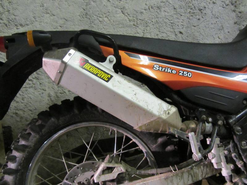

Брал из Владика китайский прямоток год назад. Цена около 3500р с доставкой до Екатеринбурга почтой 800р.Пришлось делать переходник из глушителя от иномарки. Нашел по диаметру на помойке
Сегодня сфоткаю выложу на форум.
Звук классс!!!
Вроде как и прием улучшился.
Обещанные фото
Заднее крепление через втулку к ручке пассажира и немного подогнута приемная труба
Обещанные фото

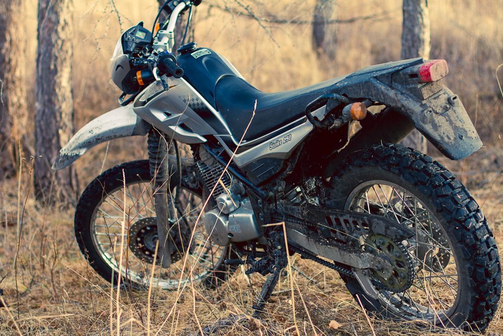

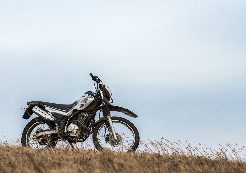

Всем привет! Я тоже приобрел себе Страйка:) Кайфую безгранично! За такие деньги мне кажется смешно искать у него недостатки. А вот плюсов у него редко -одят, поэтому перечислю свои:
1) Меня сильно удивил и порадовал двигатель, я уж никак не думал что он будет поднимать перед без всяких шаманских прыжков и подталкиваний. Просто нажал газ и он в дыбах)
2) Тихоходность невероятно облегчает езду по говнам и упрощает обучение езде!
3) Внешний вид на высоте, ну оно и понятно, копия)
4) Коробка как часы, о такой и мечтать нельзя было после Юпитера, как давно это было)
5) Вчера начал прыгать, совершенно случайно, просто понял что достаточно часто отрываются оба колеса. Так вот подвеска отрабатывает на ура прыжки на высоту около полу метра, выше пока не довелось. Если с рамой что-то будет то не лень её укрепить и тогда все трамплины будут моими)
Ну и конечно это безграничная свобода! Возможность оказаться там, куда пешком влом, а на машине просто без вариантов стоит гораздо дороже потраченных денег) В общем я дико рад этому приобретению, и готов если понадобится реанимировать его до последнего)
Вот немного фотографий, сейчас голая весна и все желтое, поэтому хорошие фоты будут только летом) Ну и видео конечно тоже будет, съемки уже начались, когда наберу материала сделаю клип)
