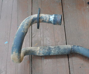

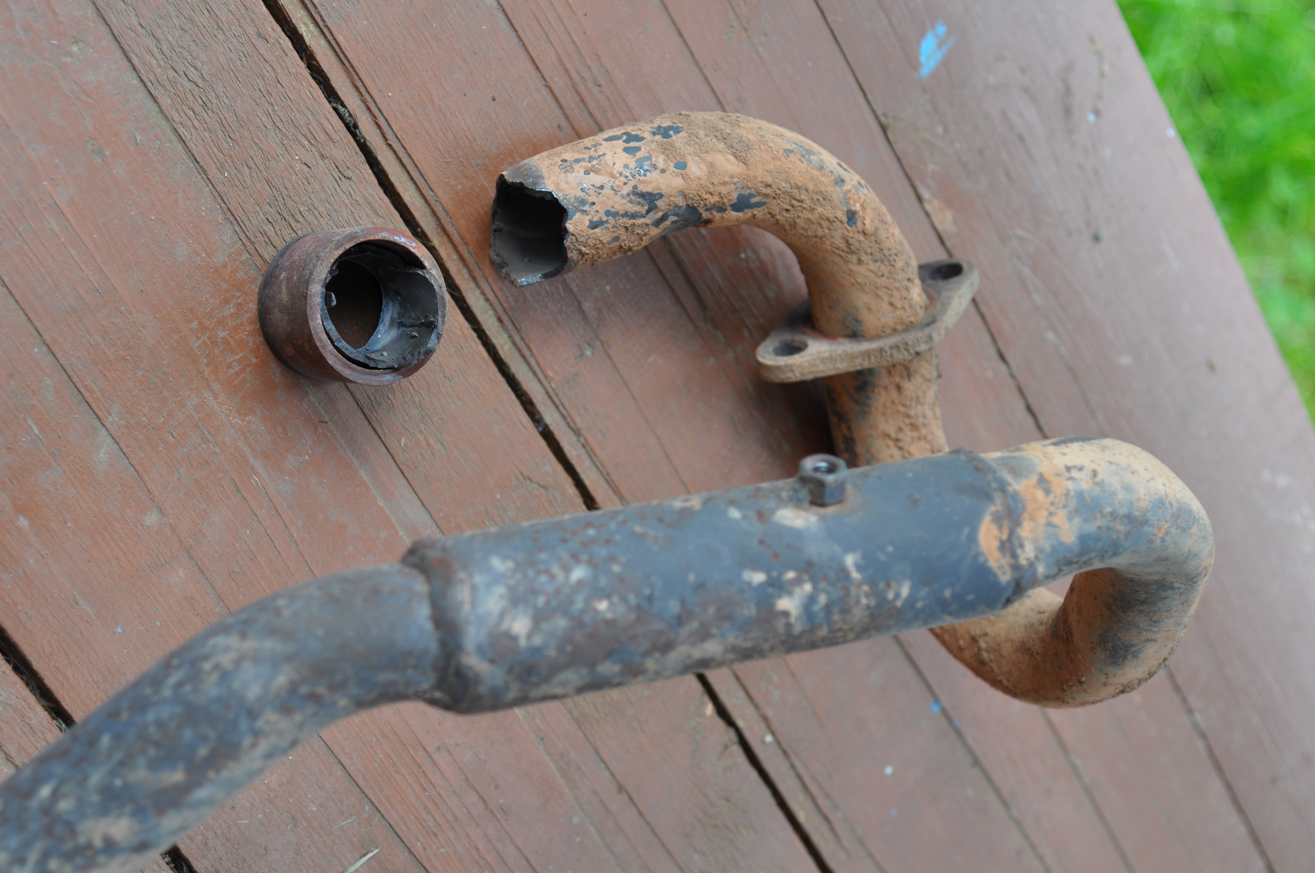

На этих выходных после очередного райда по полям и пересеченке лопнула и напроч отвалилась выхлопная труба в месте крепления к выпускному отверстию двигателя. Вибрации были приличные - дорога гравийка прикатанная. На выпускной системе нет гасях вибрацию подвесов - думаю в этом причина. Попробую сварить трубу и наверное надо ставить гофру после пламегасителя перед глушителем...

Трубу заварили газовой сваркой, вроде держится норм.
