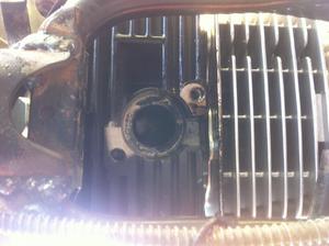

подскажите кто сталкивался с такой проблемой: поставили головку новую от двигателя 169fmm, заводится и работает нормально, как и должен, но в выпускной тракт головки цилиндра заливает масло очень обильно - при снятии выхлопной трубы внутри головки видно масло. Далее оно горит в выпускной системе. В цилиндре чисто - поршень как новый. Есть предположение что масло стекает по втулке клапана - не держит сальник клапана, хотя все было новое в комплекте с головкой.
По идее масло либо из картера попадает или из грм из картера обильно не попрет, значит из грм, из грм через клапана или их сальники,... так я рассуждаю? смотри "голову" -сальники, мож трещина где?мож масляный канал разрушен прокладка повреждена ... предположения все это ..надо снимать и смотреть, найдёш что отпишись!
Там как раз через шпильку которая находится слева если смотреть на фото идет масляный канал из движка до самой головки распредвала и перед тем как одевать крышку головки на эту шпильку одевается типа резиновой шайбочки (я вырезал кусок из маслостойкого шланга) вот из под нее и гонит масло.Рассмотрел твое фото в перевернутом состоянии и мне кажется это у тебя из под прокладки между головкой и цилиндром масло гонит (если прокладка не новая при повторной сборки цилиндра я свою прокладку намазал спичкой очень тонким слоем герметика) ну и есть в мануале момент затяжки гаек крепления головки возможно недотянул и как итог через какое то время побежало масло.
Все прокладки ставил новые и подмазывал их для верности герметиком. Про масло-канал я знаю, но он со стороны впуска. В цилиндр ничего не попадает - внутри чистота.
Буду снимать еще раз головку цилиндра рассухаривать клапана и смотреть сальники клапанов.
По затяжке гаек на шпильках - под гайки кладутся медные шайбы, и при затяжке их плющит. Вообще больше нигде не видел под болтами, которыми притягивается головка цилиндра, медных гаек, везде вроде стальные из пружинной стали. Поправьте если не прав.
