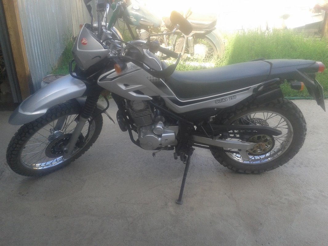

В общем то решился, беру! За мотом следили, мелкие косяки устранены, подножки и переключатель КПП переделаны, цепь заменена на сделанную под заказ на заводе. Осталось решить проблему с ОСАГО и можно ехать в ГАИ на переоформление
Ну наконец то забрал мот, неделю мучился с осаго, пришлось отдать 3т.р. за 3 месяца.
Накатал на нем 200 км, управление адекватное, подвеска мягкая, тяга потрясающая. Привык к нему буквально за несколько метров, такое ощущение что езжу на нем уже давно

Поздравляю!!!!!
Да тяга с родными звёздами трактор! По удобству и лёгкости управления мне тож очень нравится - по лесу как на велике. Пробовал после него на Ирбисе ТТR250R ваще не понравилось (по ощущению тяжелее и не такой прыткий)

Спасибо! по лесу вообще сказка, я с иж-56 на него сел как будто с грузовика на легковую
