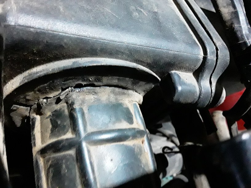

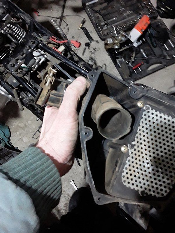

Парни, где найти патрубок который идет от карбюратора в корпус воздушного фильтра?
он задубел и не герметично обжимает карб, да и в корпусе сидит с зазорами
  • 2 недели спустя...
Воздушный фильтр в сборе стоит 890 руб + пересыл. Ну что ж будем колхозить...
