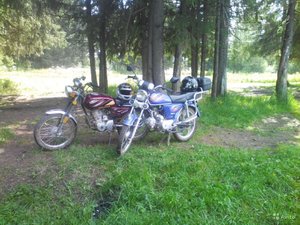

D"Adam$on Опубликовано 26 октября, 2021 Жалоба Опубликовано 26 октября, 2021 Сын у меня недавно купил Альфу Феникс от Експерт-Мото: Ну, и успел уже слегка "обновить" - положил на бок на небольшой скорости (в пределах 10-15км/ч), дуги и водительская подножка хорошо защитили ручку, пластик, поворотники, причём, ни дуги, ни подножку не повело. Царапину на дугах потом задул из баллончика. 2 Цитата

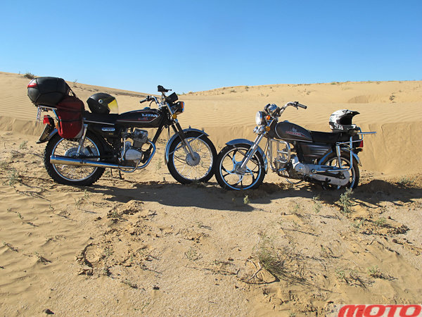

D"Adam$on Опубликовано 27 октября, 2021 Жалоба Опубликовано 27 октября, 2021 8 часов назад, Serega_80 сказал: Есть Лифаны и Омаксы 125 кубовые Я, кстати, сам долго присматривался к Lifan 125-5, у нас в городе был официальный дилер мототехники Лифан (я у них скутер 125 покупал), простой классический дорожник. По сути, та же альфа, но побольше: 2 Цитата

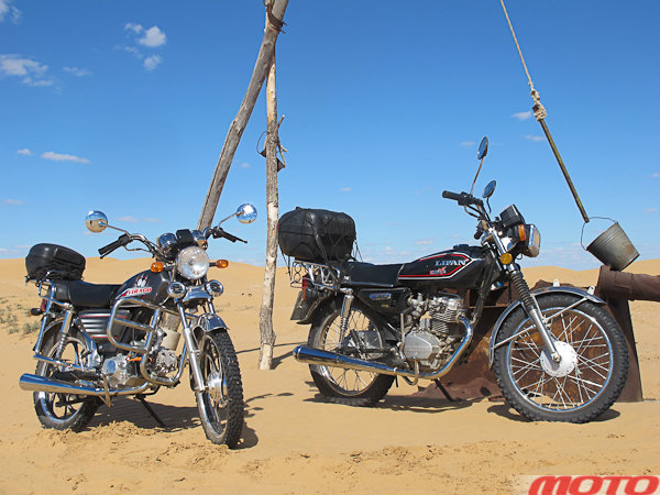

D"Adam$on Опубликовано 27 октября, 2021 Жалоба Опубликовано 27 октября, 2021 У нас ещё продавали аналог такого лифана - Vento Verso 125/150: 2 Цитата

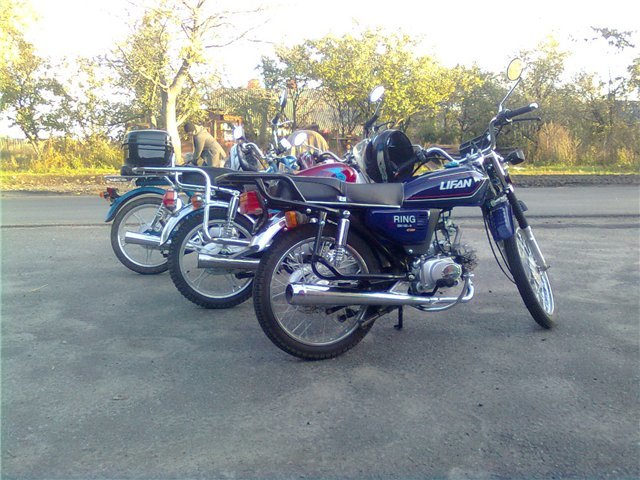

D"Adam$on Опубликовано 27 октября, 2021 Жалоба Опубликовано 27 октября, 2021 Но выбрал всё же альфу, т.к. по отзывам владельцев копия нижневального двигателя Honda CG, которая на эти мотоциклы установлена, довольно шумная и вибронагруженная штука, поэтому комфортная крейсерская скорость на таких мотоциклах - до 70км/ч, т.е. почти как у альфы (но уже нужно ГРЗ, ТО и ОСАГО). Кстати, есть лифаны с кабом: Цитата
Serega_80 Опубликовано 27 октября, 2021 Жалоба Опубликовано 27 октября, 2021 5 часов назад, D"Adam$on сказал: Но выбрал всё же альфу, т.к. по отзывам владельцев копия нижневального двигателя Honda CG, которая на эти мотоциклы установлена, довольно шумная и вибронагруженная штука, поэтому комфортная крейсерская скорость на таких мотоциклах - до 70км/ч, т.е. почти как у альфы (но уже нужно ГРЗ, ТО и ОСАГО). Кстати, есть лифаны с кабом: Вот по этому я и ищу именно с кабовским, Альфовским вообщем. Есть у нас чудестник(на Ютубе "мотоциклы от Виктора", живёт в соседнем селе, да и на форуме есть примеры его работ тема "Лютый мотор") может подсказать, как его запилить хорошенько. Да и если доки нормальные, с ПТС на 125 куб, то 140 можно вкарячить. 3 Цитата
