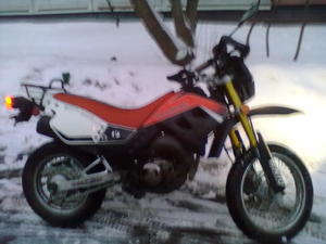

BillyMadison Опубликовано 10 февраля, 2011 Жалоба Опубликовано 10 февраля, 2011 Недавно был преобретен этот байк как первый после получения категории А. привлекла цена,малый пробег и хорошее состояние. Прошу написать отзывы о модели, боляки ну вобщем всю инфу у кого чего есть. Спасибо. Цитата
