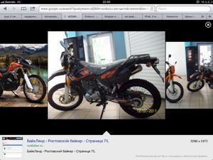

Судя по картинкам движок 166fmm без балансира.Обыкновенная китайская чекушка.За что 100т.р.?) Ну ладно бы стелс эндуро 400,там водяночка,400сс,да и выглядет по серьезней. А тут обычная китайская воздушка,250сс и с карбюратором. И что это за байкленд? За 3000р подшипники))) Откуда такие цены,они из золота?
нужен поршень. клапана. цилиндр .колен вал.
А что с мотом? На каком пробеге? Запы ищи на свой двигатель,маркеровка какая,по фото смахивает на 166fmm.

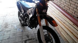

Вот пару фоток мопедки.
Вот так мопедка сейчас выглядит)) И это только начало.
