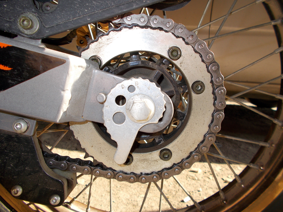

Добрался наконец до звёзд и цепи, снял-протёр. Результат такой передняя на 16 зубов оказалась, вместо 14-15 по мануалу. Без маркировки, и имеет свободный ход на валу несколько миллиметров, вариант крепления когда увидел-о.уел если честно.
Задняя на 41 зуб, какой-то штамп присутствовал. По износу вроде совсем чуток подточились, а цепь на полную растянута, менять однозначно. Она кстати на 130 звеньев аж. Фотки прилагаются.

Хотел заменить звёзды (в стоке стоят 16-42), с передней проблем не возникает, можно найти 13-14 зубьев, а вот задняя вызывает недоумение методом крепления - 6 винтов парами  :blink: Точно так же крепятся и тормозные диски. Может кто знает где найти подобные звёзды и тормозные диски?
По задней звезде, пока нашёл только на 48 зубов. Но думаю она туда и задумывалась.

Звезда JTR 1134 не подходит по толщине - на китайцах звезда с выступом со стороны ступицы,как вариант некий фланец самостоятельно точить. Связался с производителем. Говорят есть звёзды 44 и 47 зубов. Цена вопроса $16,50 без доставки.
