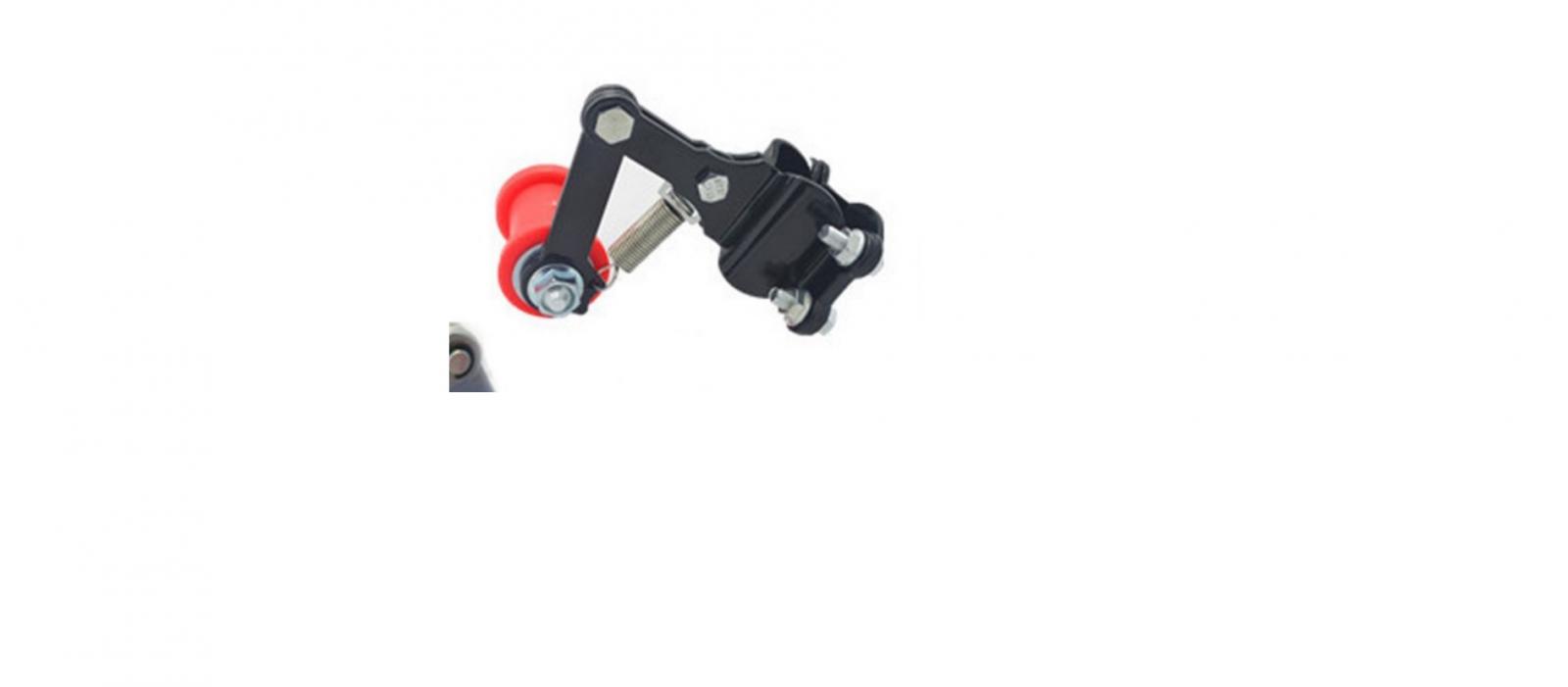

                       Еще пару вопрсиков): Тахометра нету, поэтому ориентируюсь по звуку, теперяче как правильно обкатать то его что бы служил верою и правдо? На что обратить внимание? Заказал натяжитель цепи, вот такой

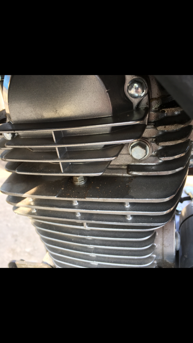

Похоже масло сопливит. У меня обильно потело из под лючков для проверки клапанов(кольцо резиновое было жёванное).

Где заказал можно ссылочку тоже хочу себе заказать.
