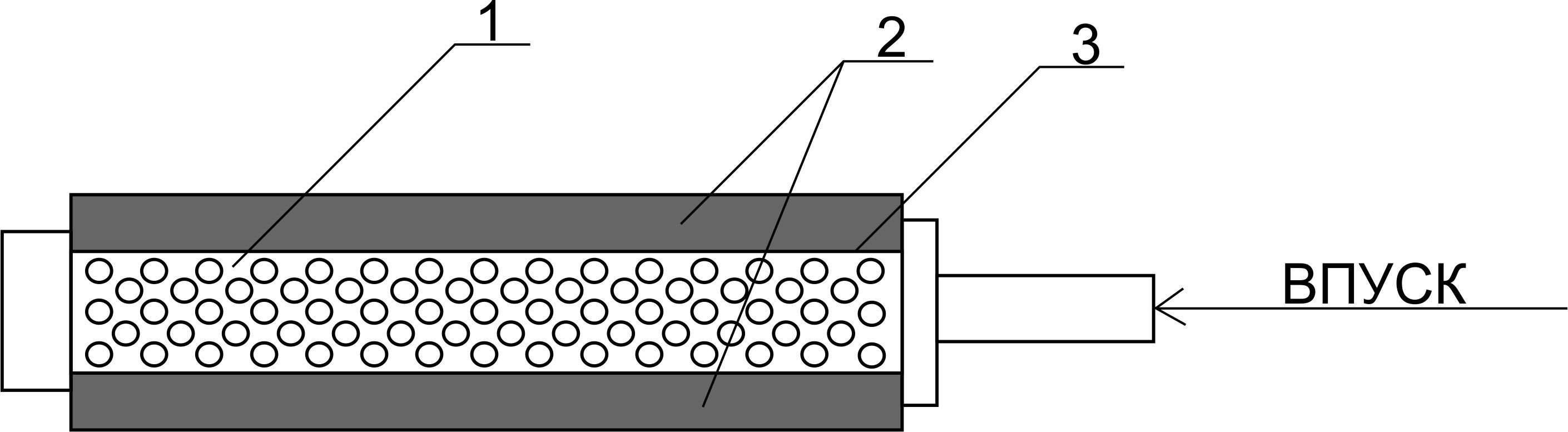

Итак, тогда начну свой рассказ:
-Вытряхиваем все из своего глушителя, ищем трубу равную по длине банке, но большую диаметром чем впуск, а главное из хорошего металла;
-Сверлим в ней отверстия, делаем "решето", оборачиваем ее асбестом, или какой-нть мелкой сеткой(что бы потроха прямотока не летели в выхлопную систему);
-Привариваем это все к основе банки, к которой потходит впуск;
-Одеваем кожух;
-Набиваем расстояние между асбестом и кожухом минватой (стекловатой, любым изоляционным материалом, только негорючим);
-Привариваем второй блин на выход, так, что бы перфо-труба чуток выступала.
-Ну и в завершении присобачиваем декоративную накладка на место.
Приблизительный чертеж с основными моментами:
1) Перфо-труба;
2) Минвата;
3) Асбест.

китайский прямоток - это радость на пол-года... потом он прогорит...
пройдены этап.
прямоток технологии которую я выложил, дает породистый звук, даже 50-и кубовым скутерам.
минвата или другой изоляционный материал, предоставлен в виде поглощающего высокие частоты материала, поэтому остаются только приятные слуху низкие... выхлоп получается приятным, басовитым, без лишних свистов.

а я пля как описал??? идентично...
ха..всё, всё понял :) На днях попробую сделать :)
ага!!! и видео со звуком сразу выложи...
