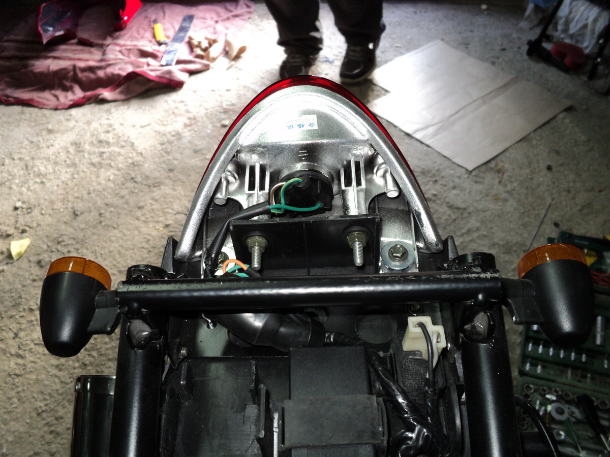

shish10 раз ты мот разобрал , сфоткай как крепится задний стопсигнал)
Обязатяльно сфоткаю крепление, завтра. Просто только увидел твой пост...

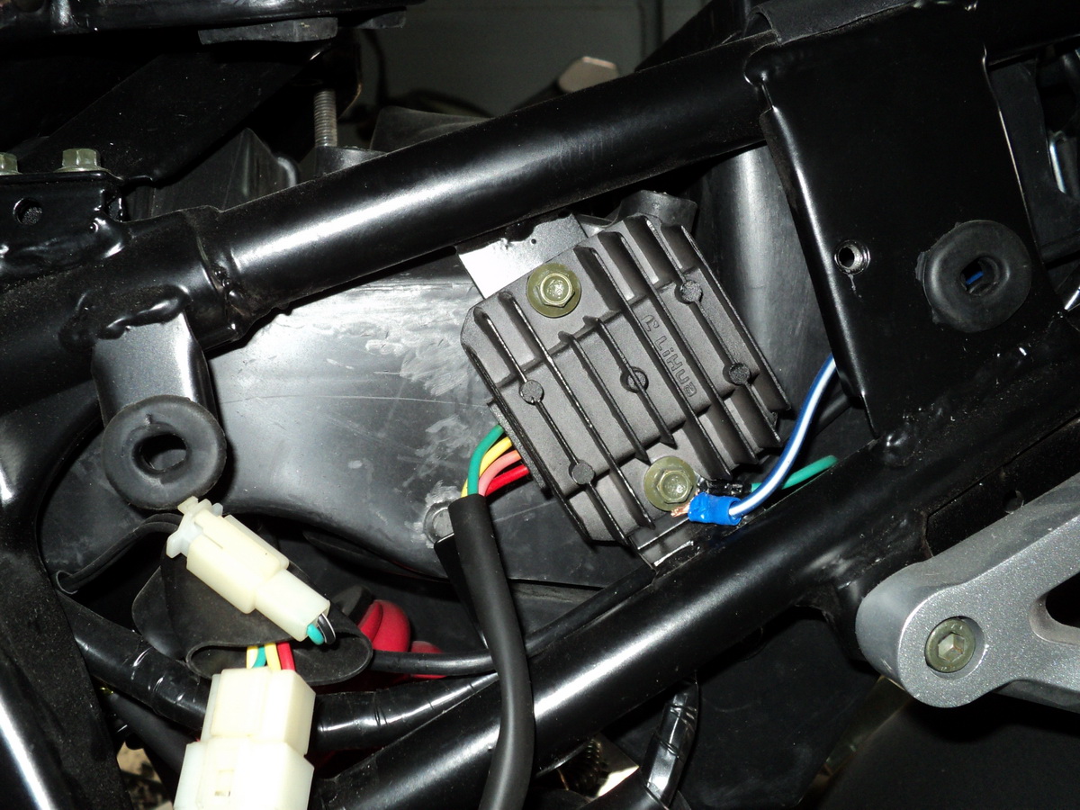

1. Первое, что мне не понравилось, так это то, что игогда затыкается стартер при полностью заряженной АКБ. Оказалось, что вся масса в мото идёт сначала на стартер, а потом через мотор на все потребители! Была сделана дополнительная масса с аккумулятора, а заодно и протянул плюс на ксенон (на реле)... (фото 1)

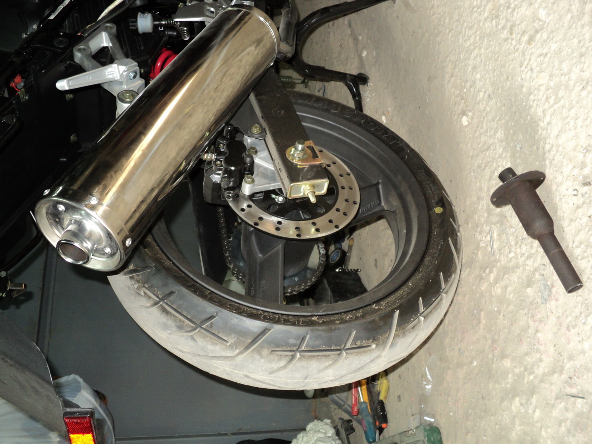

2. Конечно, выкинул внутренности из родного глушителя, и заклепал обратно. Получился, как заводской. Хочу сказать, что звук лучше, чем на видео (мне понравился)...

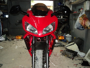

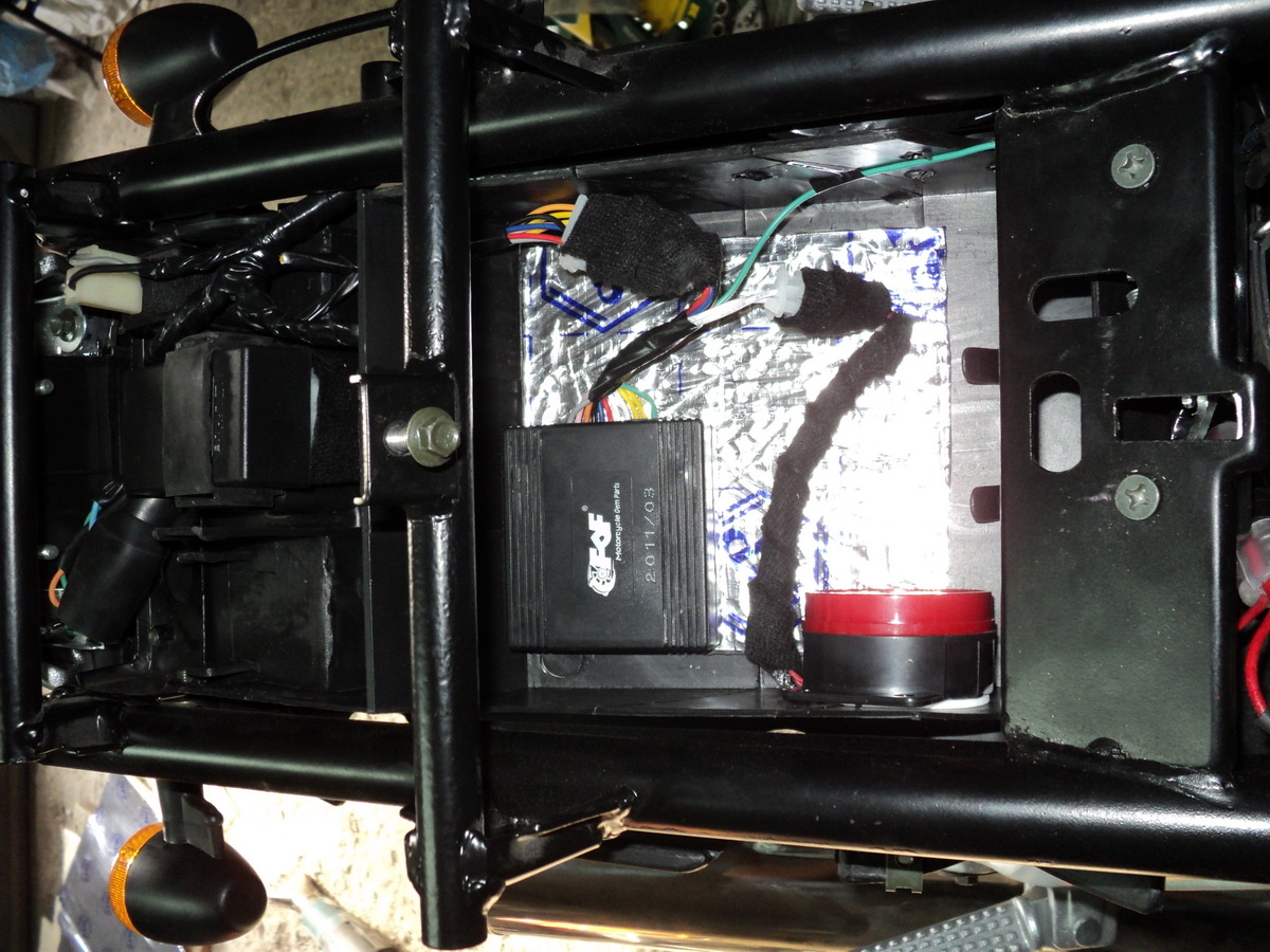

3. Поставил сигналку (фото 3).

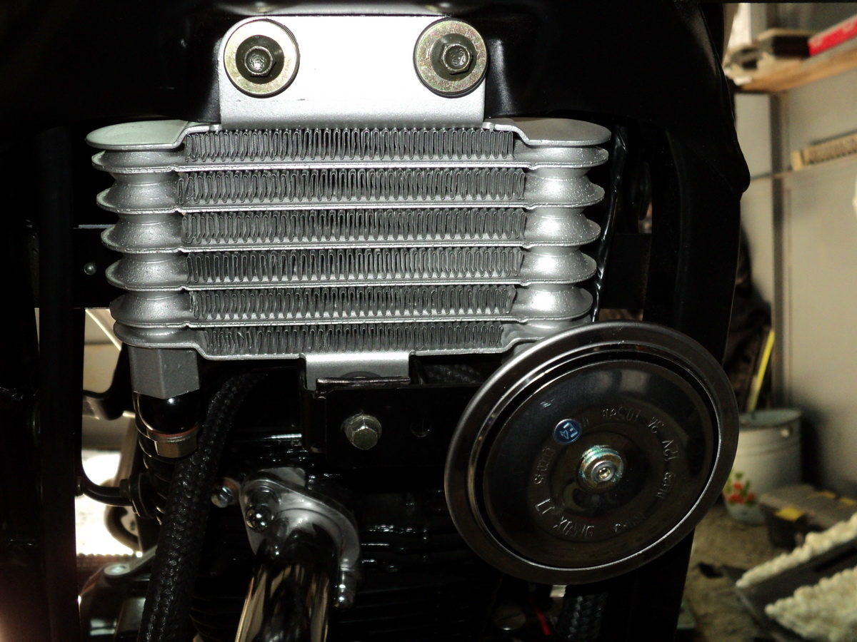

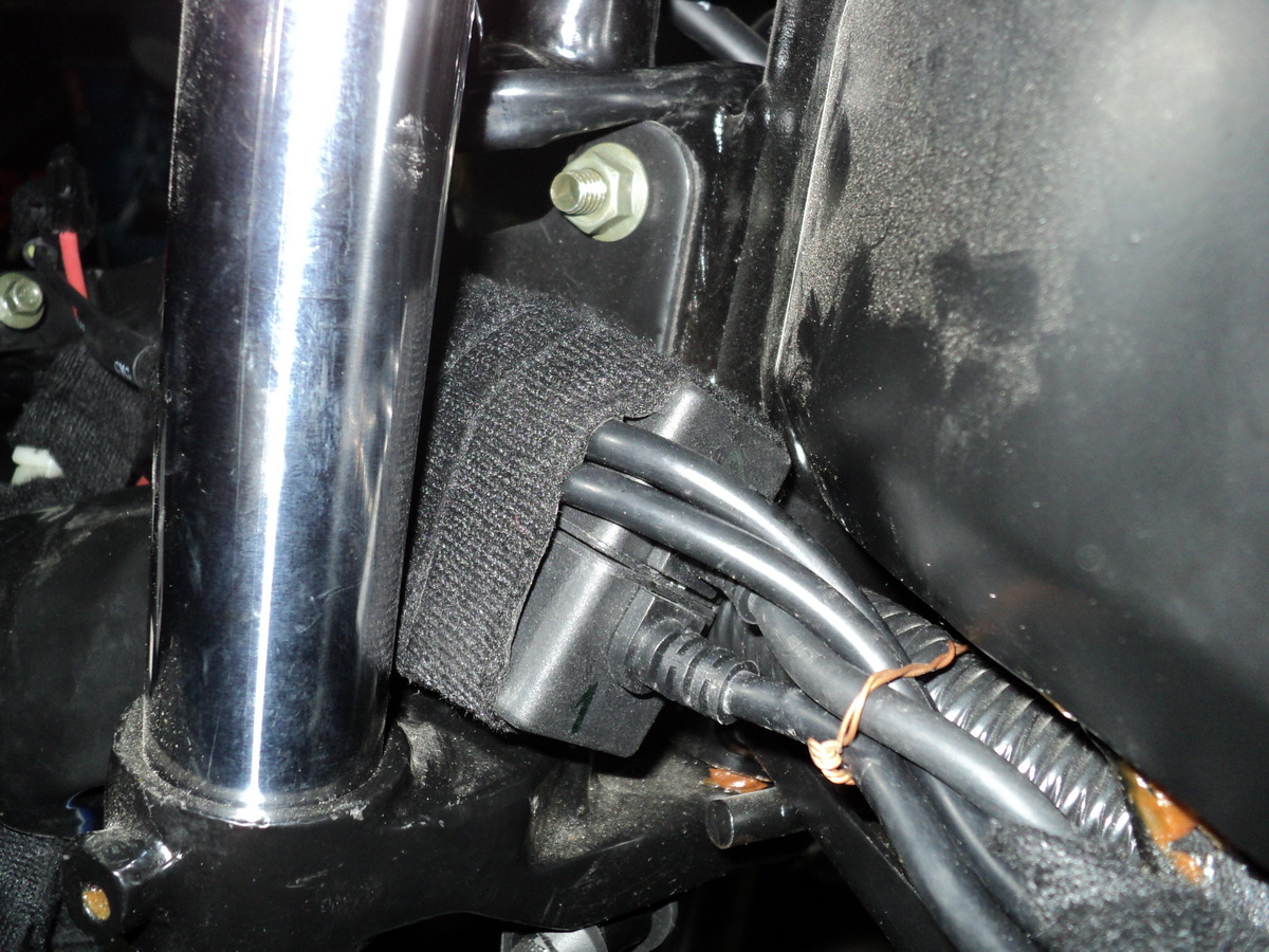

4. Ну и естественно перенёс гудок, чтобы не закрывал радиатор (фото 4).

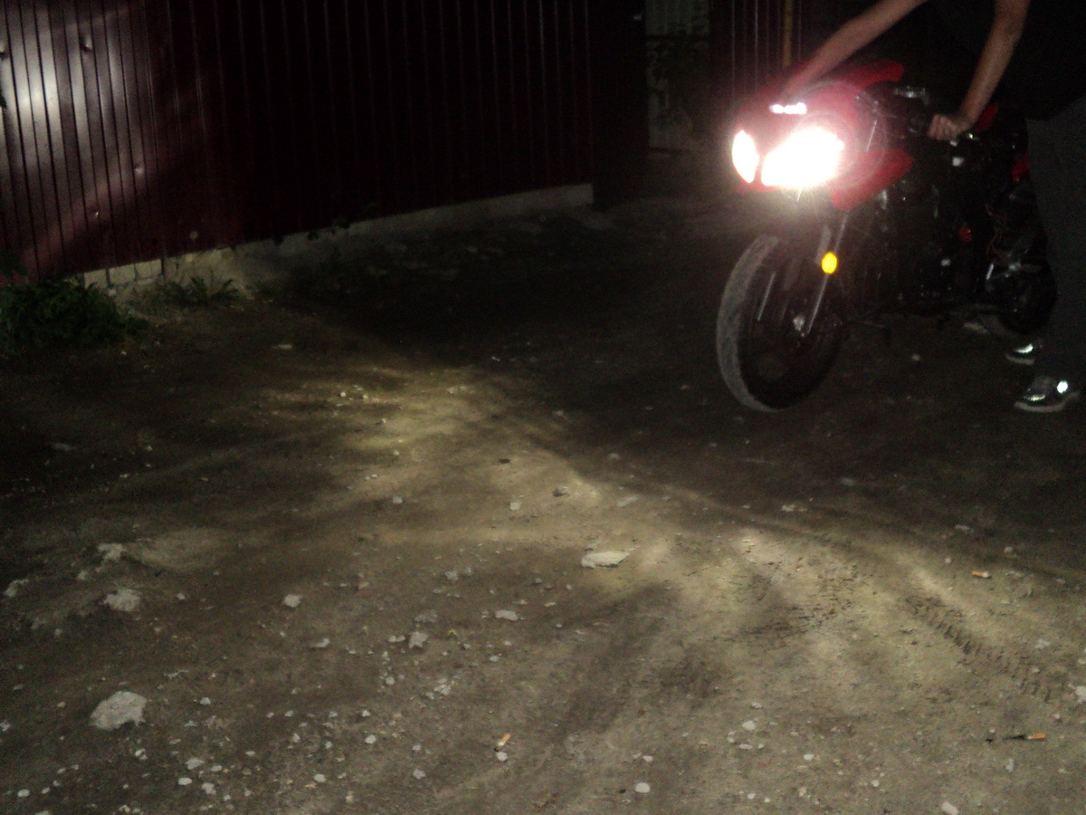

Вчера установил ксенон, ближний Н4. После регулировки фары понял, что дальний с таким светом вообще не нужен. Светом очень доволен! (фото 1)

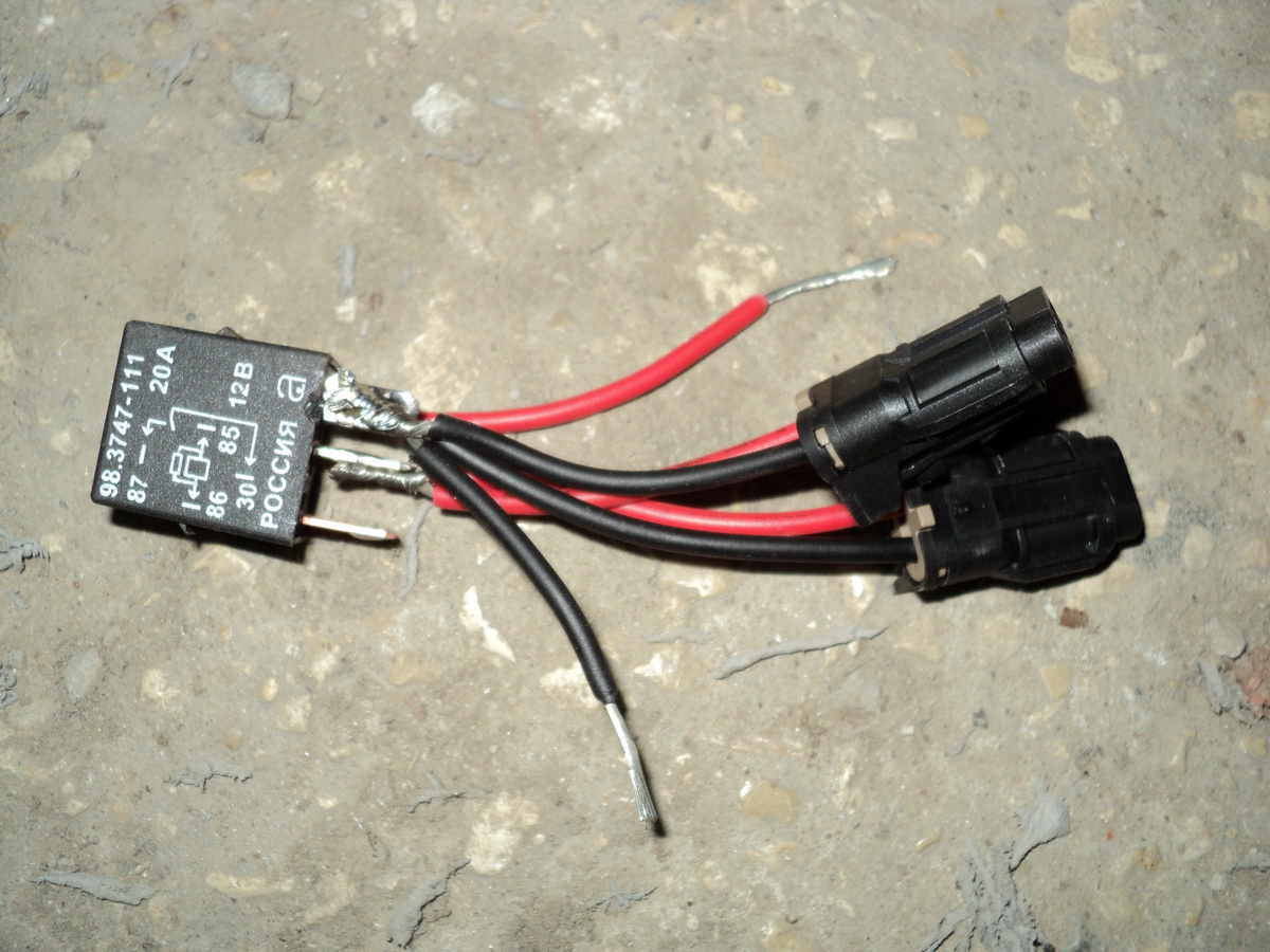

Поставил реле, и плюс подал через него напрямую с АКБ! (фото 4) Благодаря чему розжиг идут быстро, без миганий! ;)

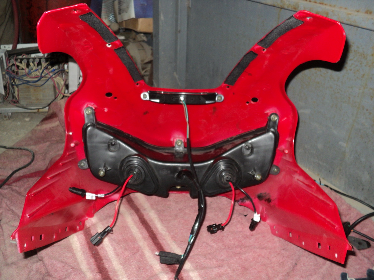

Все провода промотал, чтобы не гремели и не дребезжали... (фото 2)

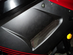

Поставил сетку в воздухозаборник (помоему неплохо получилось)...

как сетку прикреплял к пластику? и подсветку надо подключать к аккумулятору?
Там обычные наклейки, НО они под лаком и после их удаления остаются оголенные места краски
