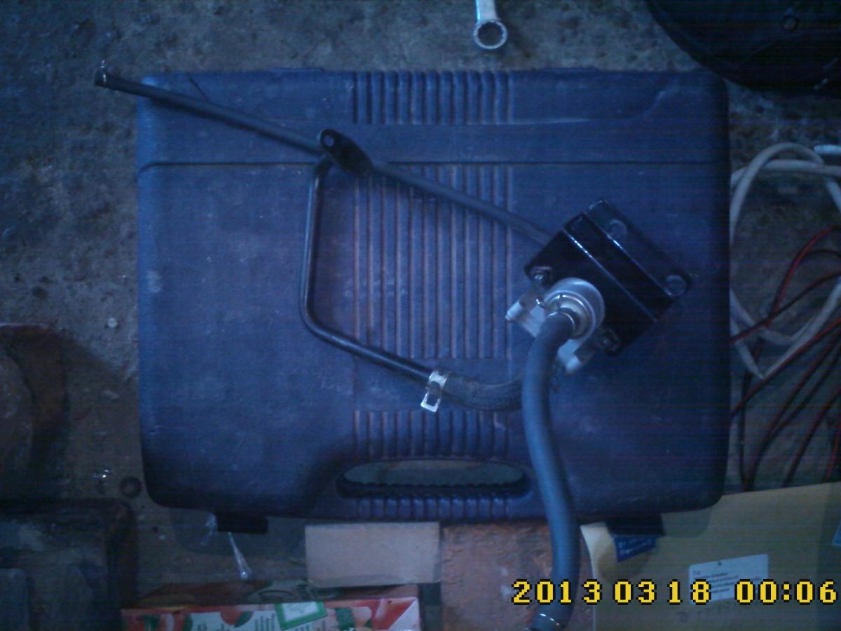

попробую...) :(, и еще , кто нить ездить без того что на фото?(клапан дожига)если да то как залепляли отверстие в движке и отверстие идущее после карба??   и куда идет третья трубка от него( толстая резиновая), в раму заходит... а дальше?
От клапана идет железная трубка к цилиндру, в соединении с цилиндром ставил пластинку перегараживающую подачу импульса на клапан, тем самым отключая его функцию, минимум переделок и вернуть при желании можно)
