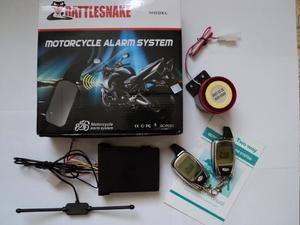

2.  Позавчера поменял обычную охранку на сигнализацию с пейджером. Вот такую, как на фото.
Фотки установки - позже...

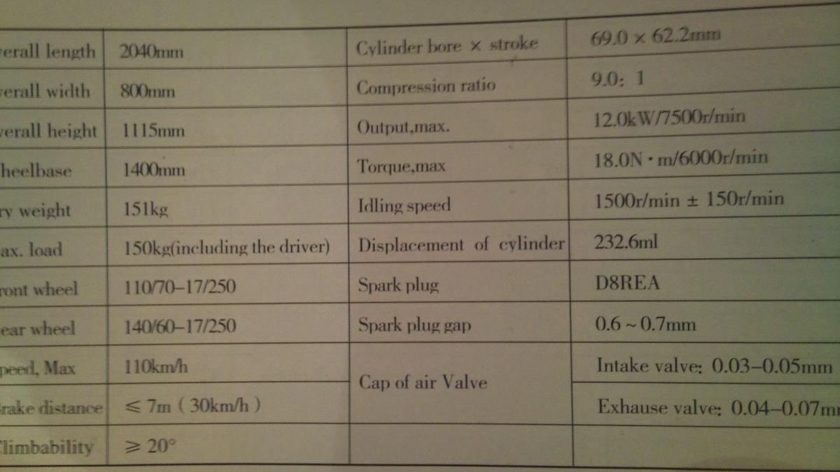

Кстати моя регулировка встала по причине ЗАЗОРА!!!! какой должен быть зазор...???
ТОЧНО 0,05.... именно СОТЫЕ МИЛЛИМЕТРА???????
повторяюсь СОТЫЕ МИЛЛИМЕТРА????
у меня самый маленький щуп на 0,05 - так простите он как фольга почти.... с трудом верится что зазор такой маленький.
Жду ответа комрады!!!!
Что за тон, как будто нас тут не бывает? Мы тоже люди и спать умеем..
Именно такой зазор ставится на впускном клапане, на выпуск 0,07

Ну а у меня щуп на 0,07(меньше ненашлось),делаю этот зазор на оба клапана,но на впуск чтоб туго заходил.

понятно... короче щуп у меня самый маленький на 0,05... буду им регулировать....
