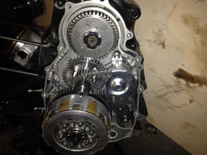

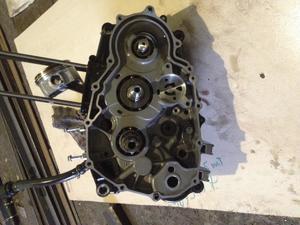

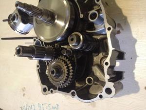

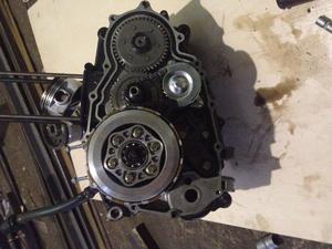

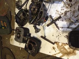

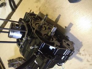

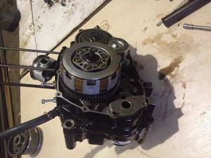

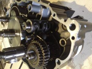

Решил перебрать движок, Менял подшипники, шайбы между 1-щй и 2-щй передачей, да и так по мелочи, про дул все каналы
там, надеюсь, нет таких шайб регулировочных как на ИЖах?
Нет, таких нет. К стати нашел точно такую же шайбу в камазовском магазине и главное каленая, как и надо
Я взял старую и подобрал по внутреннему диаметру, наружный на 1мм больше, но там ни чему не мешает, и толщина 1, 1.2 мм
не, я имел ввиду что куда эта шайба ставится?
На вторичном валу, между шестернями стоят штопорные кольца, надетые на сам вал, вот на эти кольца сначала одевается шайба потом шестерня, когда она изнашивается, в коробке слышится звон, они начинают цеплять друг друга как будто скорость не до конца выключена, я поменял и настала тишина

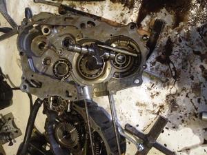

Привет бродяги.Ну вот и случилось то чего я очень боялся.Как говорится хороший стук наружу выйдет,вот и вышел у моего Максимки.Сегодня тёпленько,решил прокатится,завёл,прогрел.Стук  который я ранее описывал,как-то усилился нехорошо и потом как что-то захрустело в движке и он заглох.Я заводить а двиг подклинивает--ну вот думаю и приехал я.Сегодня пол-дня потратил чтобы отсоединить двигун,перематился весь-пока всё отсоединил.Как разберу двигун,отпишусь что там стучало. :ph34r:А где буду запы искать даже страшно подумать. :wacko:
ФУФ,пронесло!Я думал поршневой кердык,ан нет бог миловал--разлетелся подшипник (большой) распредвала,малый подшипник цел.7выпавших шариков я нашёл,сколько ещё искать? может кто подскажет сколько шариков на большом подшипнике? А ведь Vancouver  и ещё кто-то из ребят предупреждали меня тупицу что-бы я обратил внимание на подшипники распреда-так нет доумничился и вот тебе и проблема вылезла(недаром говорят-хороший стук наружу выйдет) вот и вышел.Несколько шариков упали в картер-как их доставать от туда?Неужели колоть двигун?Переварачивал двигун,тряс-непомогло.И ещё-друзья помогите-как лучше снять звезду с распредвала и остатки подшипника?И с чего подходит подшибник  или номер его может кто сталкивался с этой проблемой?Выручайте друзья! :( :( :(
Привет, подшипник там стоит 203, во всех магазинах есть, но лучше бери в иномарочных, шариков там 8-шт И главное, прежде чем снимать остатки подшипника с распред вала, сначала снимаешь звездочку которая на двух болтиках, потом ставишь метки на вале и фланце на который закручивается звездочка, потом только съемником снимаешь сам фланец , меняешь подшипник и все в обратном порядке, не поставишь метки, будет лишний геморрой, легче будет купить новый
Мир не без добрых людей-спасибо дружище!!!
