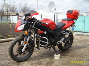

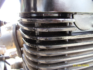

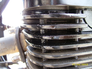

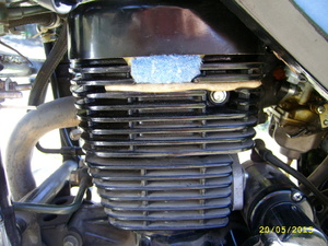

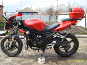

post-7077-0-99552000-1429700873_thumb.jpgpost-7077-0-16861000-1429700914_thumb.jpgpost-7077-0-11278500-1429700964_thumb.jpgpost-7077-0-20285400-1429700994_thumb.jpgПриветствую всех погонщиков китайцев!Не судите строго немного поколхозил своего макса-посмотрите что получилось.А на цилиндре появилось маслице,заметьте не из окошка-там сухо.Видать лопина на головке-что делать?ума не приложу.

Привет погонщикам :wacko:  китайских мулов.Проблему решил по нашему,по комсомольски.Просто заткнул проблемную зону губкой для мытья посуды и всё-проблема ушла.Лазил-лазил,искал-искал где же масло выдавливает-нихрена не нашёл.Взбесился,взял губку и просто заткнул дырку-теперь хоть масло на джинсы не летит.Где-то лопина головки,и видать по шву и нихрена не видно откуда сочится.А погоняешь,приезжаешь домой и джинса в масле.Обидно,что такая проблема нерешаемая вылезла на 5 сезоне.Ну ничего-губка БОБ творит чудеса! :D

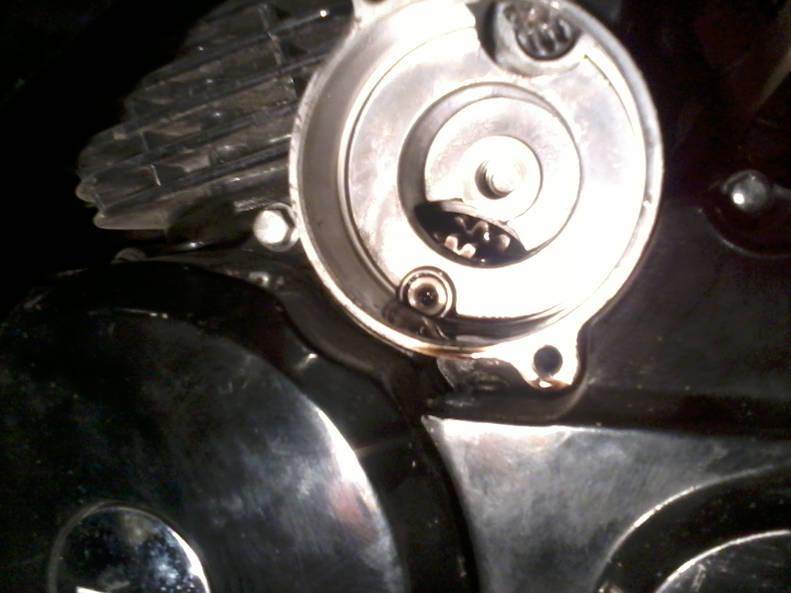

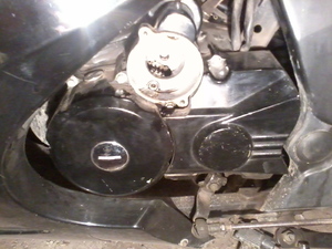

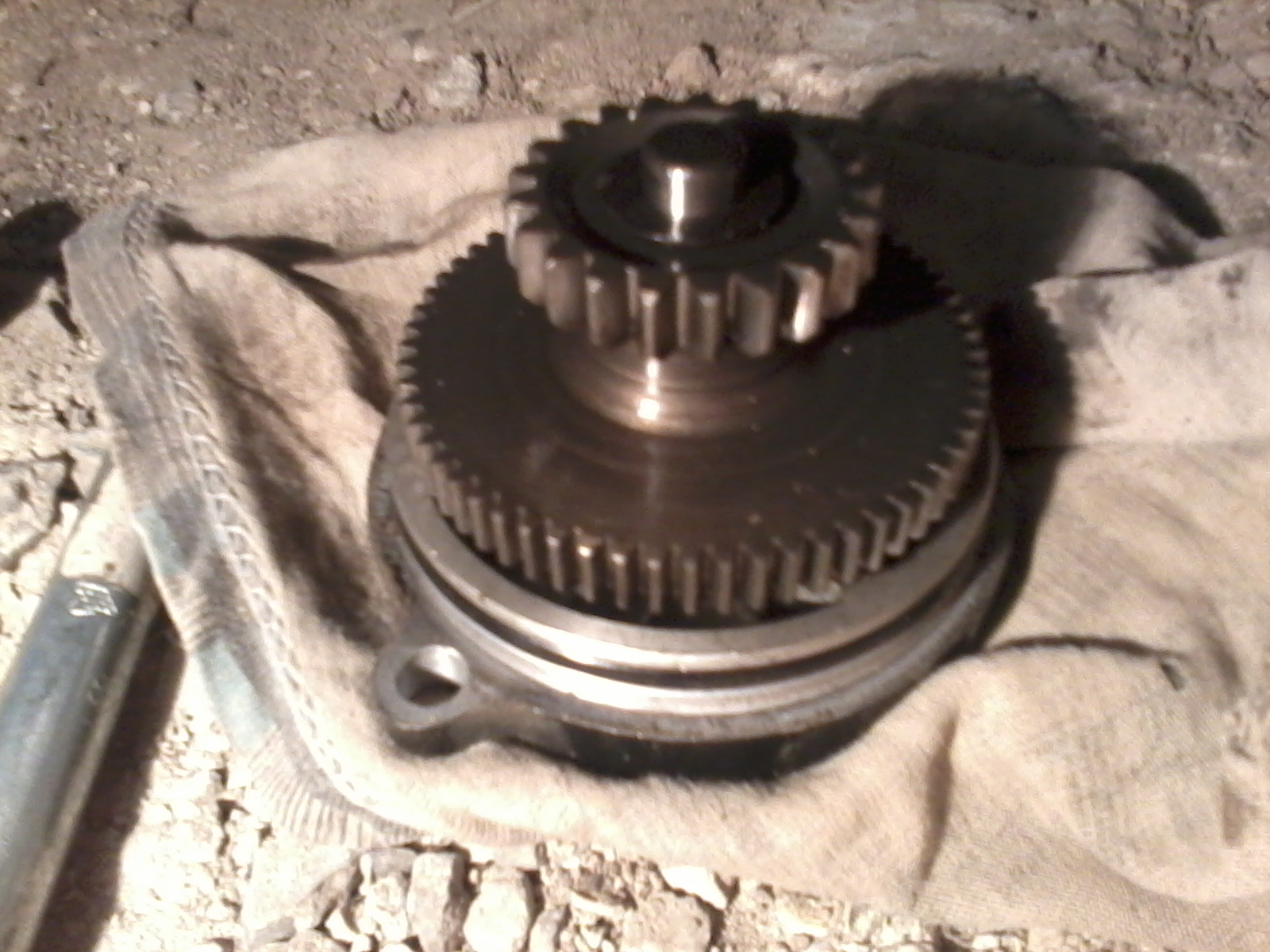

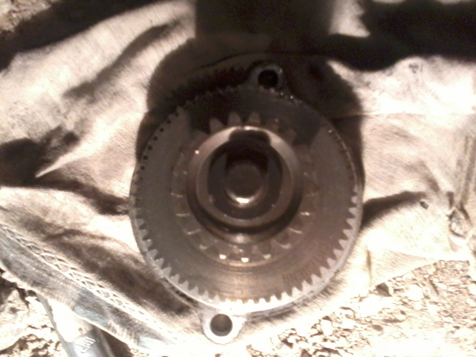

нужна помощь,подсказка:после последней поездки поставил мот,как обычно.через несколько дней заводить - стартер крутит вхолостую,буд-то нет зацепления,пощелкал передачи - включаются.снял крышку шестерни зацепления со стартером - зубья целые,люфт небольшой,крутятся свободно.фото снизу.в чем причина,сливать масло,снимать крышку,чем грозит?кто сталкивался - подскажите

Фуф!Нашёл-таки откуда маслицо подтекало-всё-таки из-под прокладки.На холостом нормально а под давлением подтекало в районе где я губку БОБА подложил.Ну теперь буду эту беду кок-то лечить.Всем привет! :)
Пракладки наверняка общие для многих китайцев.
а на каком пробеге подтекать начало?
Как полез в головку клапана отрегулировать-так и началось.прокладка вроде целая.А так пробег 14000км-полёт нормальный!Кроме меняного подшипника на распредвале-всё родное(даже цепь),всё работает и фурычит. :rolleyes:Сегодня решил поменять масло в вилке.Снял колесо,6-гранником открутил сливные пробки и слил какую-то мутную жижу.Думал что залить в вилку,под рукой оказалось моторное масло elf 10w-40,его и залил.Заливал объём масла равный слитому.заодно помазал подшипники колеса и рулевой колонки-там было сухо.Всё собрал,вилка стала немного пожжёще, поезжу посмотрю как она себя ведёт.Теперь думаю на днях долезть до заднего колеса и там подшипники помазать.Ну а так всё нормуль,езжу на максимке на работу-на нём и быстрее чем на авто и дешевле на порядок. :DCегодня 14.06 полез и к вилке скутера-также слил гадость и залил моторное масло elf.Та ёпт!8 лет владения скутером прошли даром.Сейчас вилка жёсткая-все ямки теперь пролетает-ехать одно удовольствие. :D :rolleyes: ;)
