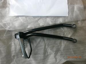

Ну да, видмть часть шестерёнок зашевелились, я думаю там тупо нету смаски ибо china,ну да фиг с ним с этим спидометром.А вот лучше подскажите мне где мне зп лучше заказывать,хотел ножку водителя левую(в сборе) заказать, говорят нету в наличии, позвоните через две нелели может повезёт привезут, ну их короче, народ может кто подскачёжет сайт какой нибудь, или есть у кого сей предмет, куплю
