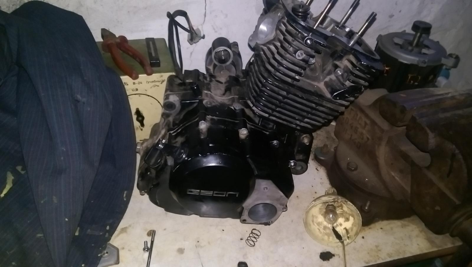

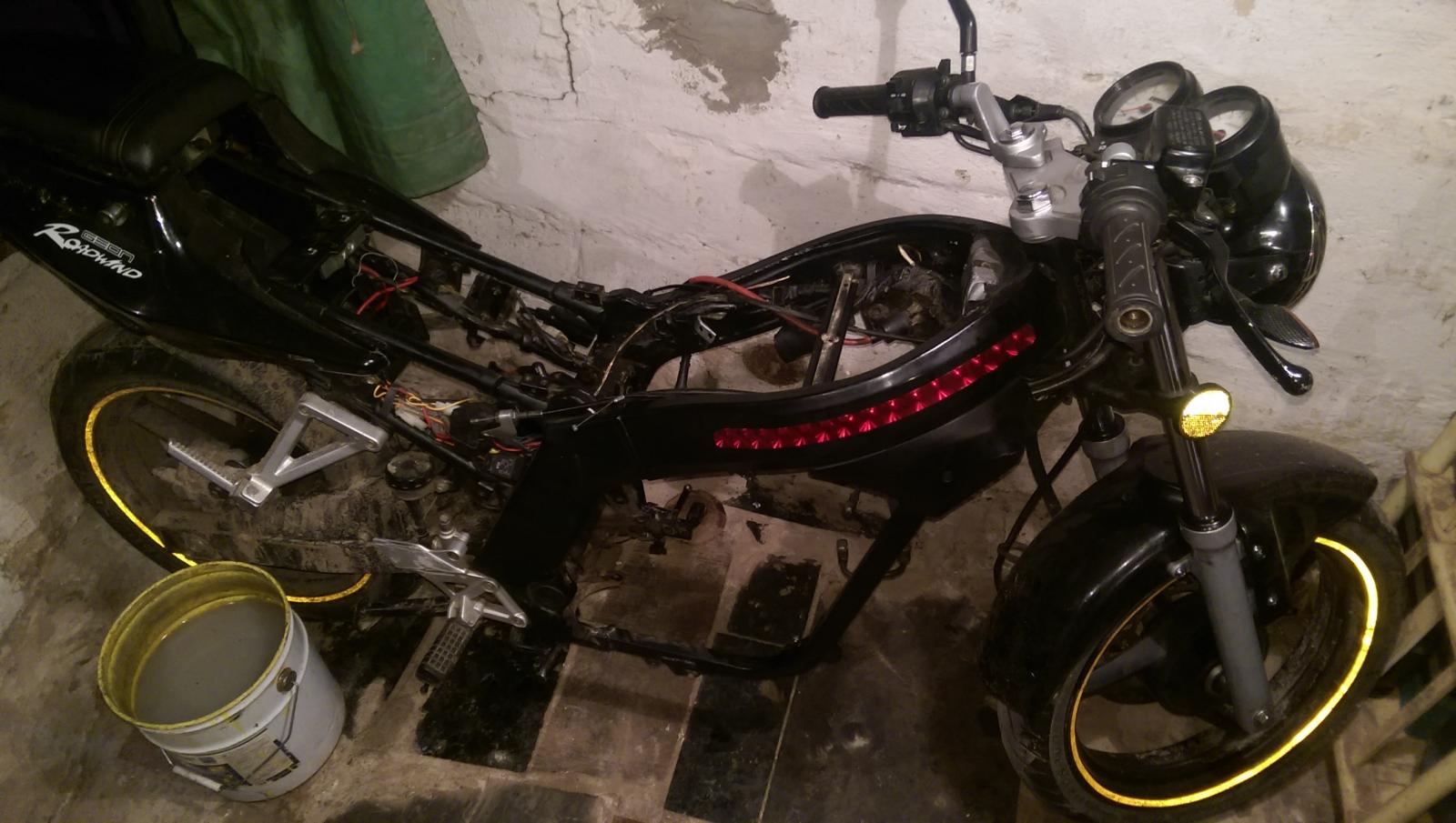

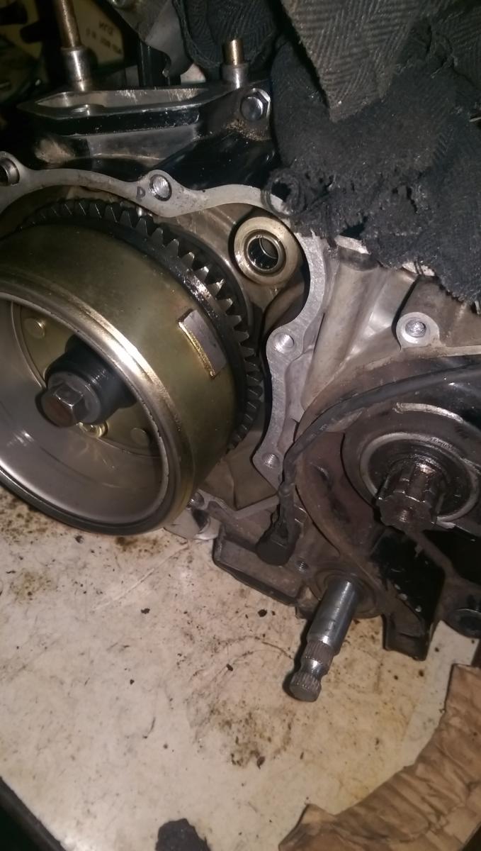

цепь распредвала растянулась ... разобрал весь мотоцикл , потом понял что достаточно было крышку генератора, и магнит снять   :) в цепи 50 пар звеньев если что
вилку кто нибудь перебирал? какие сальники ставить? и сколько масла лить. нигде не могу найти ответов((
35*48*8/10,5 стоят я поставил 35*48*11 брал подешевле месяц походили и потекли , поставил подороже... на счёт масла совсем без понятия я залил 150 в перо очевидно этого мало
