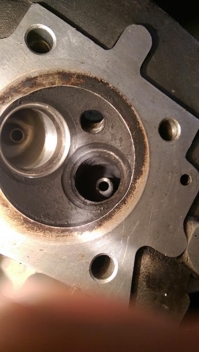

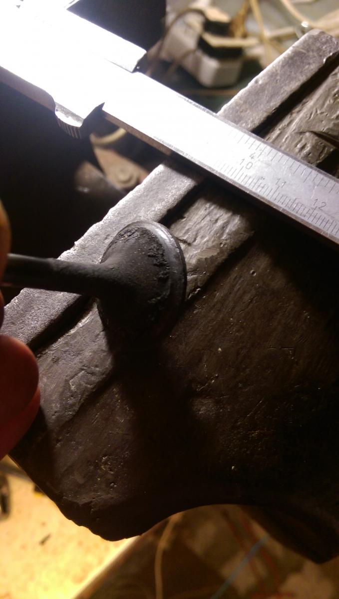

С виду, выпускной был поджат и стал обгорать. Можно почистить, если нет конкретных раковин на седле притереть и её поездить, а на будущее - ставить зазор чуть больше.
я его купил клапан был зажат это было на 8 тысячах пробега , на 9 я клапан отпустил и на 13 разобрал , я думаю эти козявки должно было расплескать и сплюнуть , уже решаю этот вопрос думаю замена клапанов , прирезка , притирка поможет
