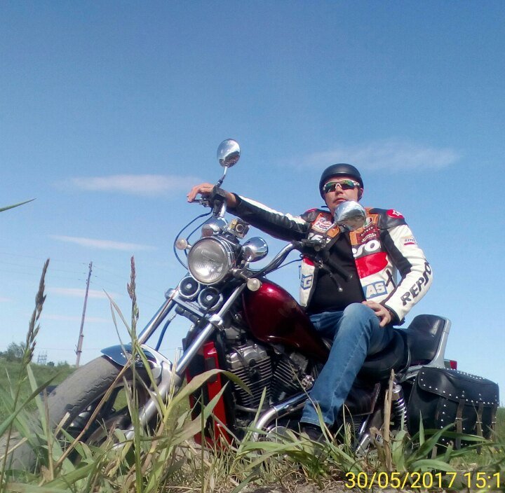

Привет. А я вот сменил снова мот, но не только мот но и класс получается.)))
напомню: ранее я отписывался что поменял шенерий на Honda CBR900RR Fire Blade откатал на нем 4 сезона и вот решил взять чеппер Honda NV750 Castom.
И о цепи к стате. На китайце я ее постоянно подтягивал, а вот на cbr ни разу за 4 сезона, только чистил.

И как ощущение тоже думал сменить мот и класс сначала расматривал дорожники сb 750, а сейчас что то задумался о чеперах как он в управляемости удобен?
Торнадо.88, после спорта непривычно конечно. Я около месяца ногами подножки искал сзади и пытался свешиваться в поворотах ну и на обгон на трассе уже совсем по другому нужно выходить или у спорта динамика разгона или у чеппера. Ну а так очень доволен для города само то и на дальняк не устаешь. Я со спорта после 3-4 часов покатушек на диван падал как вагон разгрузил, а с чеппера с 8 утра до 18 вечера не слазил, домой приехал и как телик где-то в кресле смотрел, не устал ни сколько. Жопа только устала от седла)))
и жена сейчас на все байкрок фестивали со мной, даже дождь ей ни почем.)))
