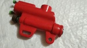

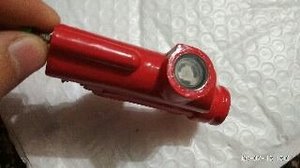

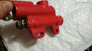

У меня бочок задний с тормозухой оторвался,ооворит есть но только в сборе с самой машинкой тормозной
Тебе, вот такой ГТЦ нужен?

15 часов назад, NiKoTiN925 сказал:
Не заморачивайся,иди в мотомагаз и купи ЛЮБОЙ бачёк,более или менее похожий,ставь и не парься.
13 минут назад, DOCTOR сказал:
Спасибо,я и не заморачиваюсь,этот на самодельный хамутик из нержавейки присобачу,и так сойдет ))),а выше фото тормозного цилиндра,не то,у меня сам бочонок,емкость под тормозуху.
