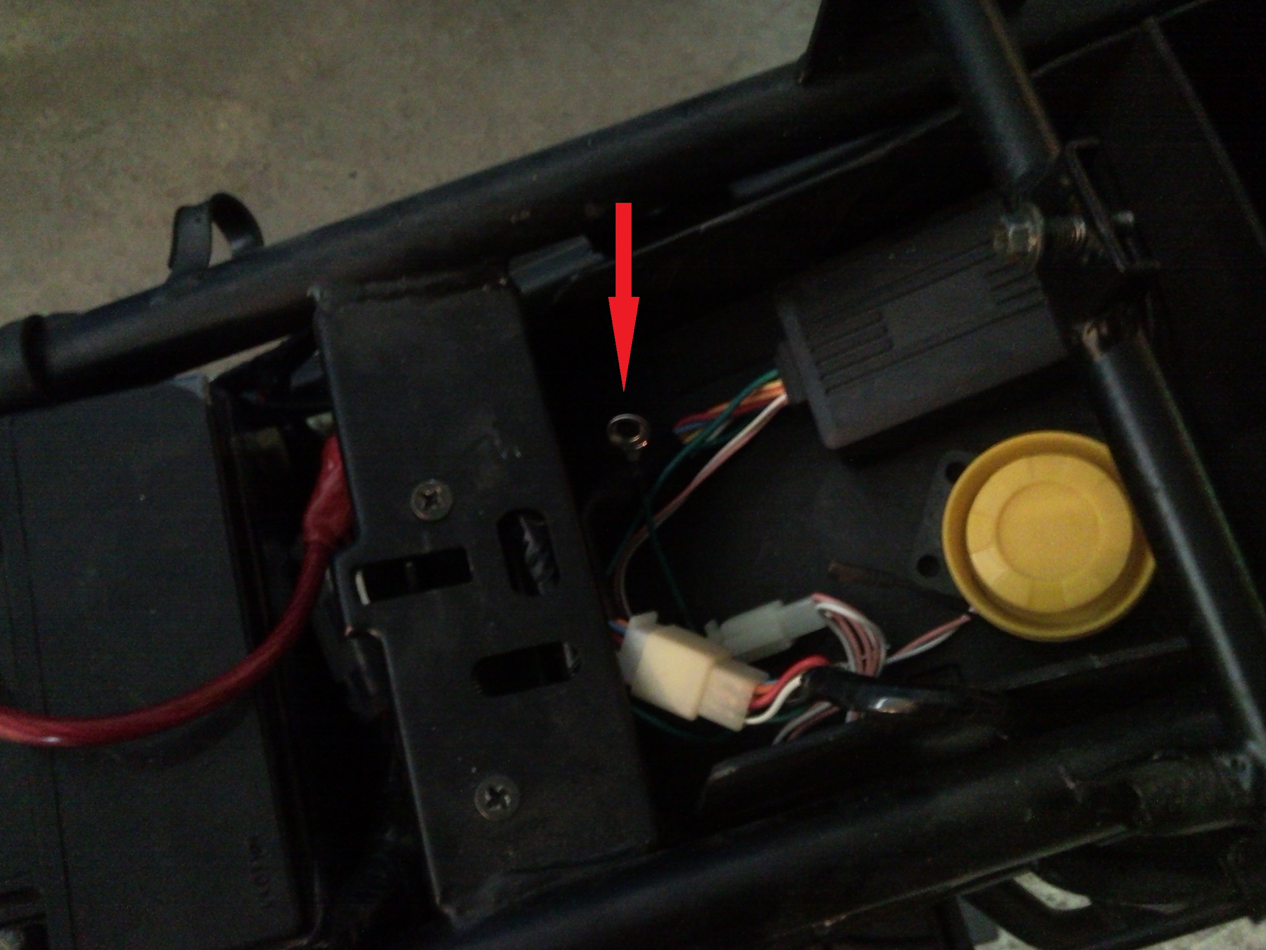

Сегодня снял пластик и обнаружил под пассажирским сиденьем зеленый провод на конце кольцо, как будто забыли на массу зацепить, померил тестером при включенном зажигании по нему бежит ток, при выключенном нет, ну я его короче зацепил под ближайший болт к массе. После этого ничего не изменилось вот и не знаю зачем он вообще нужен был. У кого есть такой провод? Выходит он из блока сигнализации, фотку прилагаю.
На всех китайцах, зелёный провод - это МАССА! (Так на будущее). Просто в разъёме охранной ситтемы на мотоцикле как правило она (масса) уже есть.
(Такой разъём есть почти на всех мотоциклах "поднебесной"(9 - пин)).
Поэтому зачастую подключение "колечка" под болт не требуется. Но если прикрутить, то хуже не будет.
Кстати кто то писал, что раньше в Омаксе охранки не было... Её можно свободно подключить самому, просто вставив один штекер, и прикрутив осирену одним болтом.
