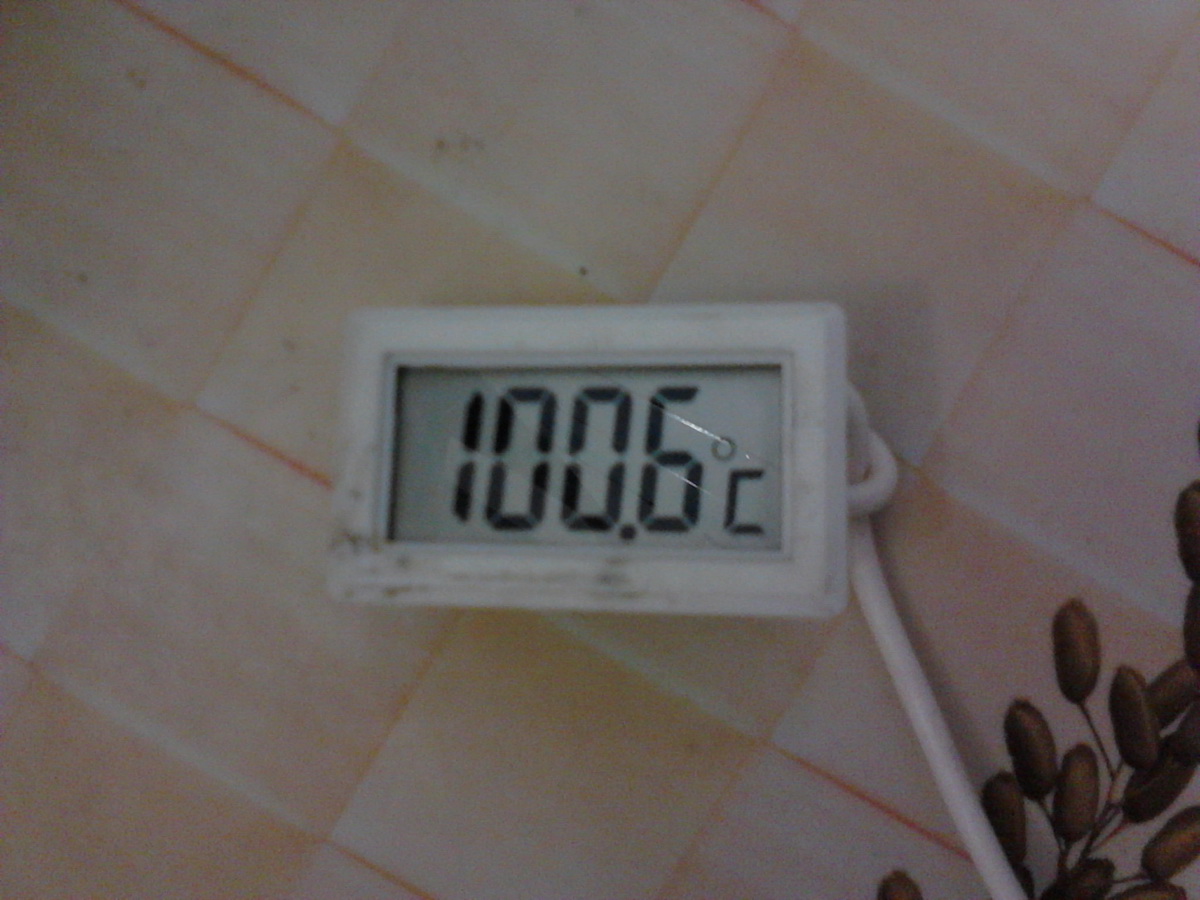

Мне парни градусник принесли, просто электронный термометр со щупом. Работает от батарейки.
Интересно, может таким можно температуру двигателя измерять?
(На фото я щуп поместил в кипящий чайник :rolleyes: )

Смотря какая шкала на этом термометре, если мерять температуру цилиндра в самом горячем месте то нужно чтобы было хотя бы градусов до 160-ти, для масла хватит и до 100 - 110-ти градусов... А так, в принципе, приладить можно.
