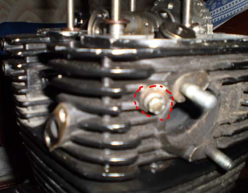

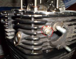

Ещё к старичкам вопрос накуя тут болт??
Когда разбирал в цилиндре идёт дырка которая перед клапанами превращается в канал и попадает в шпильку, откручивал болт, воздух идёт как раз из шпильки.

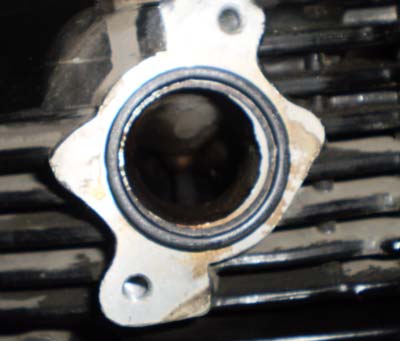

Хотел уже убирать всё и что то меня дёрнуло посмотреть на впускной клапан и я чуть не подпрыгнул на месте от ужаса который увидел там!!!mad.gif

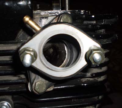

Разве такое допустимо???? Патрубок который соединяет цилиндр и карбюратор не отшлифован и весь шершавый, но это не вся беда!!! На соединении видно какой замечательный у меня стыкbiggrin.gifmad.gif на фото видно.
Поток смеси который рвётся в цилиндр упирается в стенку, даже по резинке видно какая часть выглядывала и на сколько...
По поводу болта - не грузись, скорей всего заглушенное технологическое отверстие - мало-ли какие там ещё есть комплектации этого движка. То что криво карб стоит - плохо - надо что-то думать, а вот "шершавый" перепускной канал это благо, - где-то читал, мол, шлифовать его не надо так-как шершавость позволяет лучше перемешиваться смеси уже после выхода из карбюратора, ну как-то так :)
С соединением я разобрался, там было вылето с завода так, выступала незначительная стеночка, миллиметра 2 счухал этой гадости чуть подровнял и красотаlaugh.gif
Дороботка впускной системы начинается как раз с чистки и шлифофке впускных и выпускных каналов, так же в двигателе флифуются все излишьки литья, и металлооброботки;) Так же тщательная настройка карбюратора, подбор жиклеров, установка фнс, замена выпуска, и хорошее вмасло вкупе с правильной обкаткой могут прибавить моторчику пару лошадок;) Ванкувер, не мешало бы тебе почистить от нагара поршень XD
Я и написал про впуск потому что читал как то фарсировку двигателя Ява и первым они шлифовали впускные каналы, а потом уже с поршневой возились.
В любом случае шуршавы или зеркальный впуск у тебя, но так как у меня было это вообще пиндец, такая стенка для газов была, я не выдержал и прям в комнате счухал это гуавно.
+1 ;) А вообще с помощью мелких дороботок и тщательной настройки можно многого добиться без вреда для ресурса;)
