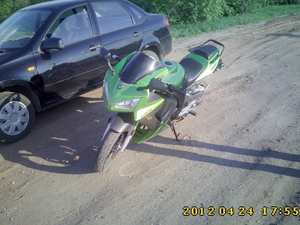

вот мой красавиц( и только не говорите что ваш красивше) :P
В общем поздравляю!!!
А свет лечится, крути, настраивай, можно сделать вполне удовлетворительный свет.
