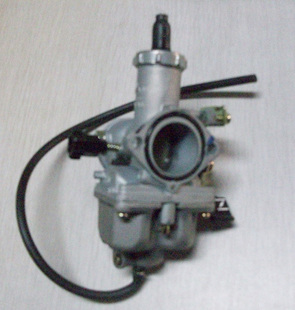

Я так понял у меня переливает карб...
вот и хочется узнать как правильно его отрегулировать и настроить... кстати потом когда опять завел было все норм не капало ... мот стоял ровно тарахтел... начало капать и появились перебои в работе!!!
Вот эта трубка!!
Фото с какого то сайта... вроде похож на мой..
во первых с воздуханом разберись,может быть воздуха через чур а бенз который не попадает вытекает,в карб не лезь,если ты его не трогал то нелезь,у тебя не попадает в поршневую нужное количества бенза,а бенз с бака поступает и поэтому переполняет поплавковую камеру.У меня была такая тема да зонгшене но там я удалил из карба сеточку,и бенз начал течь из шланга
трубка эта нужна чтоб грязь с отстойника сливать не на двиг а на землю или в ёмкость.

Хорошо ... а что может быть с воздуханом не так???
Трубка для слива грязи???-тогда почему с нее течет??
ну тыже сам сказал что у тебя там на воздухане что то нетак одето.насчёт трубки там на карбе снизу где эта трубка есть болт попробуй его затяни.когда этот болт откручиваешь то сливаешь бенз с грязью с попловковой камеры.понял.затяни его попробуй.
спасибо ... понял завтра затяну и проверю.
возьму фотик и все сфотаю.. думаю и вам будет легче мне помочь..
по поводу воздухана - там отсос картерных газов (если как на авто) ну как бы чутьем догадался, что просто так шланг болтаться не может и он как раз рядос с трубкой из корпуса воздухана, одел ... бенз капает...
