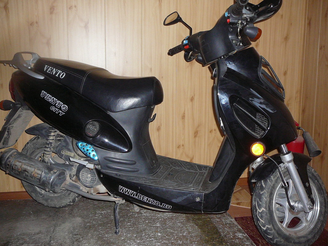

D"Adam$on Опубликовано 27 ноября, 2021 Жалоба Опубликовано 27 ноября, 2021 34 минуты назад, Serega_80 сказал: Если 82 куб то до 55 км/ч, не надо ждать чуда, что он 80 поедет. Совершенно справедливо. У меня был скутер Vento Sity 82сс, крейсерская скорость 50-55км/ч, максималка 70км/ч: 1 Цитата

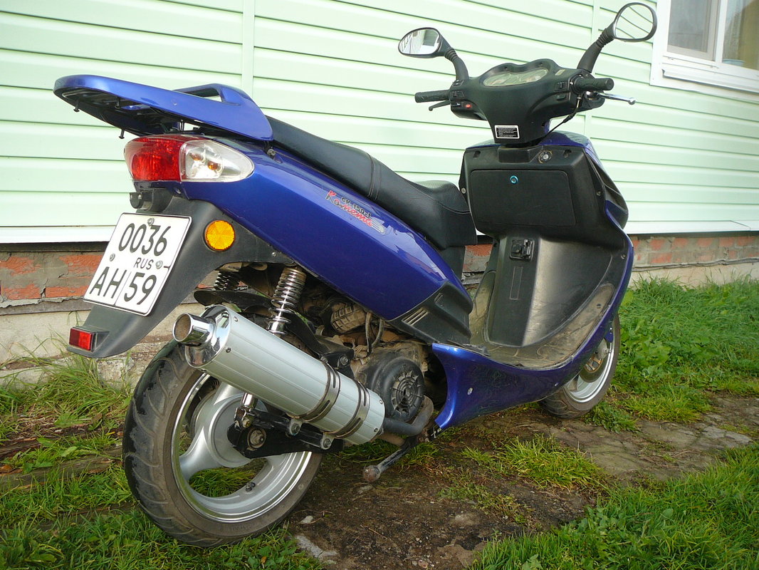

D"Adam$on Опубликовано 27 ноября, 2021 Жалоба Опубликовано 27 ноября, 2021 А еще был скутер Lifan LY125T-22, соответственно, 125сс. Так вот его крейсерская была 65-70км/ч, а максималка 83км/ч: 1 Цитата
