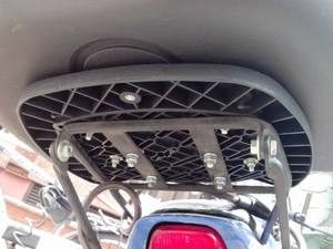

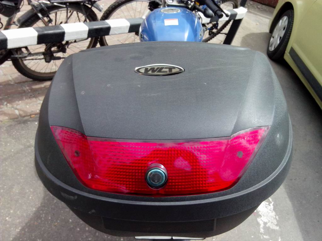

Самого багажника или крепления площадки кофра?
На всякий случай пара фото, тут крепление и общий вид. Крепление самодельное, штатное найти по-моему нереально.
Если что-то более конкретно хотите увидеть, уточните, сделаю фото.
Отличные фото! Спасибо большое! Гармонично вписывается багажник. Думаю тоже сделать какой-нибудь багажник чтобы кофр таскать. А кофр вместе с площадкой покупался или отдельно?
А кофр вместе с площадкой покупался или вместе с кофром?
Площадка в комплекте с кофром идёт, т.к. он по замыслу съёмный. Но с целю прочности крепления я его сразу делаю несъёмным (ну на фига его снимать, не пойму...), наглухо прикрепляя его четырьмя болтами к площадке (дырки сквозь кофр и площадку, через них болты, обязательно широкие шайбы чтобы распределить нагрузку на пластмассу кофра, а ещё лучше сплошной лист из металла. Кофр расположен далеко от центра масс, и колбасит на кочках его неслабо, так что надёжность крепления - превыше всего))
само крепление сварено из металического прута или из трубки?
от чего запитаны ходовые огни? я так думаю от габаритов???
Из шестигранного прутка 12 мм.
 Ещё раз полюбопытствую, можно фото багажника снизу? сразу хотел бы уточнить какой фирмы кофр? каков объём кофра?
Объём 52 литра, фирму видно на фото, но наклейка может быть какая угодно, я видел три разных))
Короче, Китай noname))
