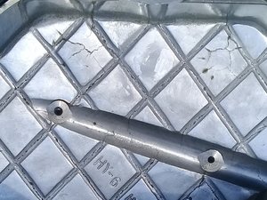

52 минуты назад, Арсентий сказал:
У меня сочит вся крышка .Как оказалось при проверке она покрылась сетью микротрещин в процессе работы.

В 21.05.2020 в 09:25, Арсентий сказал:
Обороты 4-6тыш ,срок употребления 4 года.Сочит уже 2.5 года.
Можно попробовать клеем вк-9 заделать, только снаружи. Единственное нужно знать какая рабочая температура крышки. Если до 125 °С то вполне подойдёт.
В 21.05.2020 в 07:53, Арсентий сказал:
Течёт из под крышки или сама крышка влажная.? У меня сочит вся крышка .Как оказалось при проверке она покрылась сетью микротрещин в процессе работы.
Из под крышки. После покупки, слил масло - его оказалось значительно больше положенного- примерно 1.2-1.5 литра. Может выдавило.
Попробую сначала подтянуть.
