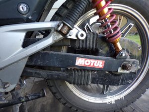

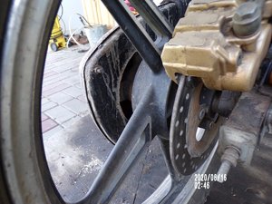

Поменял подшипники вобщем в заднем колесе. А то старые все заржавели и заклинили.
Тщательным образом промыл ступицу и натолкал литола куда только можно. Думаю сейчас вода во внутрь не попадёт.
Переднее колесо в полном порядке. Там в прошлом году было всё намазано литолом, когда ставил электронный датчик скорости.

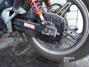

В демпфер звезды положил кусочки велосипедной камеры. Сейчас она встаёт с идеальным натягом и нет ни малейшего люфта.

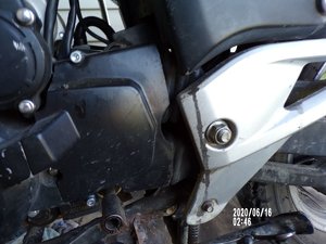

Щиток цепи сильно болтался на ходу бился о цепь с громким треском.
Вот сейчас сделал для него стальные кронштейны.
Конструкция получилась очень жёсткая. Монолит. БРОНЯ!!!
Осталось сделать кронштейн для счётчика моточасов.
И вроде всё на этом, можно будет выезжать, даже не верится.
