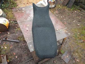

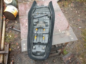

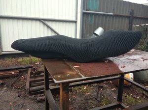

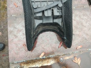

У меня тоже подогрев стоит, выручает иногда. На выходных сфотаю 3Д сетку на седле и выложу.
Был сегодня в гараже, сфотал седло, как и обещал.
Немного канцелярским ножом сделал вырез между "рогов" спереди и кабельными стяжками зафиксировал сетку на этих "рогах". Всё, сетка села отлично, всем советую.
