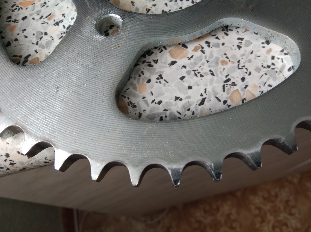

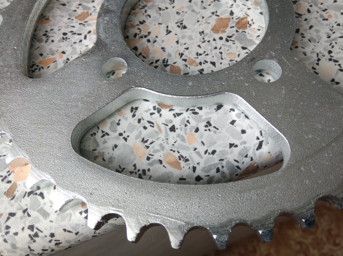

Был сегодня у нас в мотомагазе. Купил ведомую звезду на 43 зуба. Оказывается никакого дефицита, есть на наше колесо звёзды с разным количеством зубьев в наличии. Цена дешевле, чем в инет магазах, 650 рублей всё удовольствие. В интернете находил в наличии только за 850 + доставка, итого больше тысячи.
Есть одно НО. Дома извлек из упаковки и осмотрел. Сравнил со стоковой звездой на 46 зубов. Стоковая выглядит более качественно, имеются следы обработки на токарном станке.
Купленная звезда такое ощущение, что просто выштампована и после этого не обрабатывалась, только какая-то гальваника сверху или что-то типа того. Штангеля нет, попробую измерить толщину звезды и сравнить.
Сравнил. Микрометр показал, что новая звезда на 0,3 мм тоньше. Напильником субъективно обе звезды одинаково пилятся. Вот фото для сравнения.

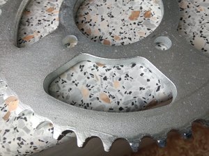

На вилку сделали удлинители(так захотелось хозяину).
IMG-20210227-WA0000.thumb.jpg.222f56e007f3a5608fb1a02501327b95.jpgперед приподнялся, мот стал повыше, и посадка стала удобней(нет сползания на бак), установлена 17 звезда, пока не катали, погода хреновая и снежной каши валом.
39 минут назад, Serega_80 сказал:
И боковую подножку удлинить придется, если еще и петрошину поставишь. Ну или фрезеровать алюминиевый каблук на расширитель подножки.
7 минут назад, shorsik сказал:
Резина перед: петрошина С109, зад Митас 3,25*18.
3 минуты назад, shorsik сказал:
А тормозной шланг при вывешеном колесе не натягивается в струну?
Там вроде запас нормальный
4 часа назад, Serega_80 сказал:
Ро..Ланд на магнуме тоже проставки ставил, не восторге остался, эффект козления ещё больше увеличился
10 минут назад, Акимыч сказал:
Ну не знаю где он его нашел эффект козления)) У меня на велсе перья длиннее стоят на 5см, а на ханвее проставки, подтверждаю, развесовка становится более правильной, нет завала на передок
Я про козление промолчал, а так, Акимыч прав. Сместился центр тяжести, возможно при подъеме в гору сыграет нехорошую шутку. И без того переднее колесо разгружается, аж страшно. А тут еще сильнее и управляемость стремится к нулю.
Но если хозяин не собирается штурмовать горные тропы, то для него это не актуально. Для дорог вреда может и нет вообще.
