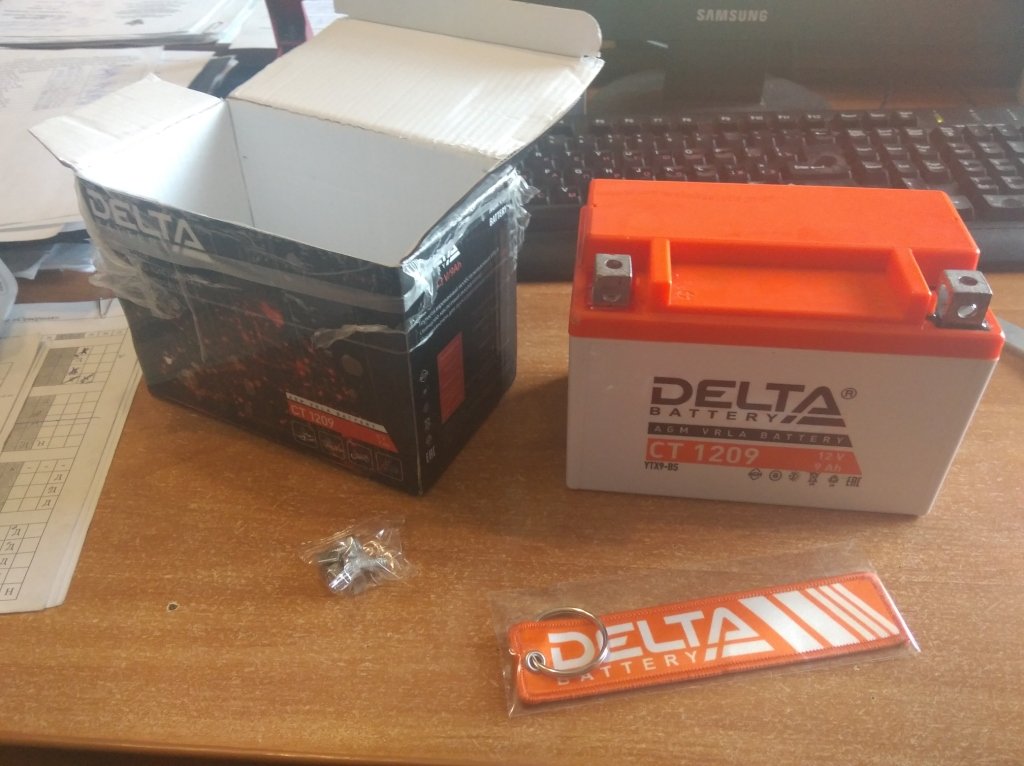

Ну вот, забрал свою АКБ.
Погуглил ближайшие официальные точки продаж. В Тамбове есть, цена 3086 рублей.:blink:
Завтра поставлю и отпишусь.
Я на Альфу брал такой марки 600-700 р, не помню точно. Магазин "Батарейка" очень хорошая контора, гарантию дают, через месяц использования, если по какой то причине сел аккум, звонишь, они привозят тебе другой аккум, а твой забирают, заряжают и выносят "вердикт" они виноваты или ты, все это бесплатно!!!

Дела такие.... Поставил я АКБ. Не обошлось без танцев с бубнами. АКБ выше стоковой батареи на 14 мм. В штатное место встала отлично, как будто она там и должна стоять. Но я немного удлинил провод от РР, а то всё внатяг было. Благо обжимка, клеммы и колодки клеммные под рукой имеются. Только всё подключил и ставить боковую облицовку, так облом. Вот почему там АКБ низкий стоял, хотя отсек позволяет ставить АКБ повыше. Крышка боковая не закрывается, упирается в батарею.
Развернул наконечники проводов чтоб не торчали в сторону облицовки, убрал из под АКБ резиновую подложку и крышка закрылась, хотя АКБ в нее упирается.
Вообщем поставил, всё влезло, но буду потом исправлять, чтоб не в упор было.
Аккум, конечно, огонь!!! Даже с завода так стартер не крутил. Только контакты кнопки соприкасаются, как стартер мгновенно крутит быстро. Прям круть, без задержек и разгонов!
Итог такой: в целом очень доволен, но как время будет, то немного доведу до ума закрытие бардачка.

 В автодоках и экзистах они тоже есть, только сейчас посмотрел из интереса, сколько стоит - 1951 рублей. Да, аккаунт со скидкой, оптовик, много автозапчастей беру

Вчера привезли такой же, взял по совету Паши, в Командора встал хорошо!  Обошёлся в 2235 с доставкой до квартиры.
