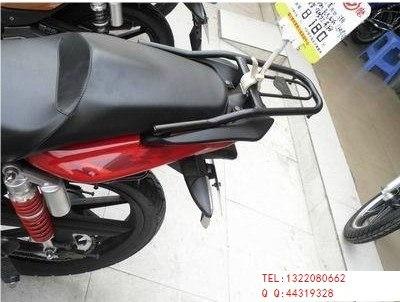

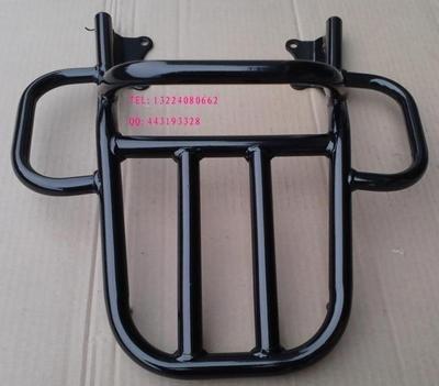

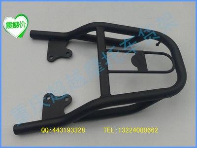

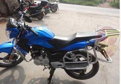

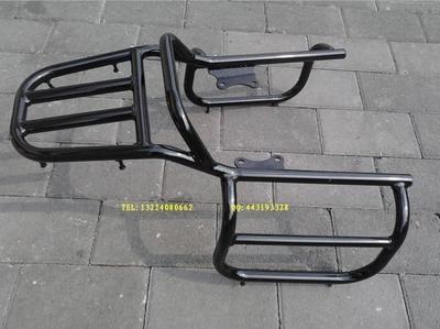

вот нашёл от каких то китайцев на таобао думаю они должны подойти,только вот осталось найти их где-нибудь
 Дорогой alexandr если купиш первый или второй с лева багажник, то имей в виду, что у них не большая жосткость.Я у себя сделал подобный, он постоянно слабнет даже с пустым кофром. Нужна хотя бы ещё одна точка опоры.
