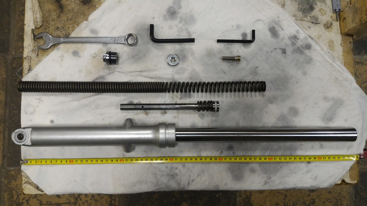

...старость - не радость, застарелая лоботомия даёт о себе знать.. Притащил перья на работу, и стал разбираться более
досканально. Под верхней пробкой, под обычный ключ на "17", обнаружилась ещё одна пробка, с внутренним
шестигранником "на 8", отвернув которую, их амортизатора вывалилась сперва пружина, а потом трубочка с маленькой пружинкой и пластмассовым колечком. В моём случае нижний болт с внутренним шестигранником "на 6", был откручен заранее, в предыдущей попытки разобрать перо.
 Манжеты визуально имели весьма приличный вид, по этому дальше я разбирать перья не стал. На всякий случай измерил размер сальников штангеном 30х41 мм получилось, толщину не знаю..
 Чтобы собрать перо, пришлось бежать в магазин, купил герметик и фиксатор резьбы, средней фиксации. Ещё, действительн, потребовался шестигранник "на 14", длиной около метра. ...в "автозапчастях" максимум что нашлось, это шестигранник "на 12" и то короткий по длине.  На работе коллеги порадовали шпилькой с диаметром 16 мм, из качественной стали, шток поршня пневмоцилиндра от вагона метро, советской закалки. На точиле выпилил требуемый шестигранник "на 14". После этого, приступил к сборке амортизатора. Головку нижнего болта намазал герметиком, а его резьбу фиксатором, затянул этот болт где-то 4 кгс*м. Через верх влил 165 кубиков вилочной жидкости АЖ-12, вставил пружину, и закрутил обе пробки.
 Кстати, были приличные морозы, пузырёк с АЖ-12 стоял на холоде, и даже при -25*С эта жидкость весело плескалась, в то время, как "индустриалка" и ТАД-17 из Ашана превратились в вазелин.
 Люди, не повторяйте чужих ошибок, если необходимо поменять масло в перьях, ни когда не откручивайте нижний болт!

по опыту обслуживания велосипедных вилок знаю , что начинка (картридж , или направляющая , или втулка пружины , где как) бывает прикреплена к дну штанов винтом , и его несложно раскрутить , пока детали нагружены сжатой пружиной , но трудно закрутить на место , если нечем придержать детали "начинки" .
но ведь ты ни слова не пишешь ни о чём таком . расскажи уже , что крепится нижним винтом и во что ты вставлял метровый ключ .
У меня к нижнему болту предвзятое отношение, так как есть ещё Урал 8103, так там из этого болта вытекает амортизаторное масло, перо опорожняется буквально за несколько дней. По этому я тут и написал рекомендацию не трогать нижнии болты.
По Дельте - на фотографии изображена трубочка с маленькой пружинкой и пластиковым колечком белого цвета, с левой стороны этой трубочки нарезана внутренняя резьба М8, в которую вкручивается нижний болт. А с правой стороны трубочки, там где пружинка и белое кольцо, имеется внутренний шестигранник "на 14". В него как раз вставляется метровый ключ.
Алгоритм сборки:
1) зажимаю в тиски метровый ключ вертикально, шестигранником "на 14" наверх
2) надеваю трубочку с маленькой пружинкой на шестигранник
3) надеваю на это сооружение перо, визуально с фонариком контролирую совпадение отверстий под нижний болт
4) намазав герметиком и фиксатором, закручиваю и затягиваю с моментом 4 кгс*м нижний болт шестигранным ключом "на 6"
5) снимаю с длинного ключа перо, перевернув его в исходное положение, заливаю амортизаторную жидкость, вставляю основную пружину и закручиваю обе верхние пробки.
Повторюсь, я ни где не нашел официальной литературы по обслуживанию передней вилки Стелс-дельта. По этому ковырялся в основном по наитию, правильный ли мой алгоритм или нет - я не знаю. То что нижнии болты отвернулись без помощи метрового ключа, считаю чудом. Так же не исключаю возможность закрутить нижний болт с требуемым моментом, если пердварительно установить основную пружину амортизатора. Однако, помятуя проблему с вилкой горемычного Урала, я решил не экспериментировать.12.bmp

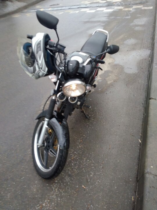

По коням! Первая заводка в этом году. Стояла больше трёх месяцев. Никаких спецмероприятий не производил, разве что подзарядил заранее аккумулятор. Результат тут:

Сегодня открыл сезон. Поменял с утра тормозуху, качнул колёса,с полтыка завёлся, прогрелся и покатался малька, отвёл душу)
