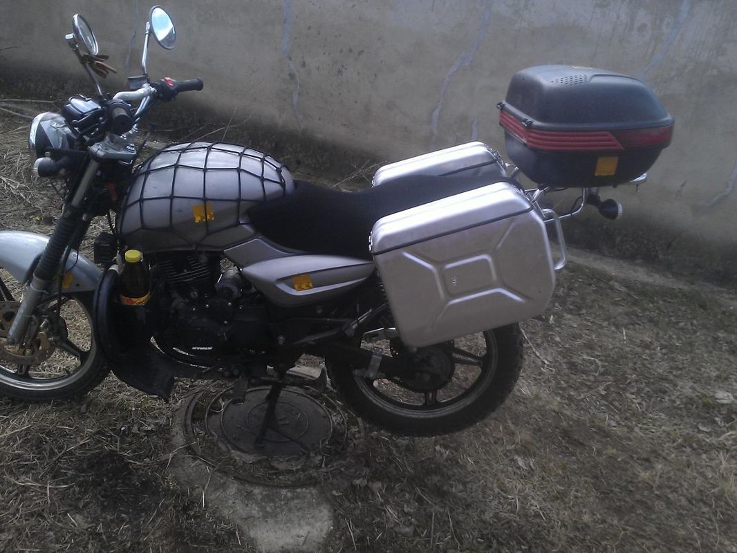

а я выбирал коня по мотору .
прежде двигатели выбирал , и , когда мот ирбис 250 ттр с его цепным грм отсеялся , у меня осталось желание ровно на один мотор - 164fml .
а с ним вариантов уже поменьше . либо по пути дорожных мотов , тогда лучший (беспроблемный) вариант флейм 200 .  либо по пути закосов на эндуро , то есть лифан гу5 .
но с лифанами в моей местности что-то не сложилось , а флейм мне мЕлок и шины на него не шибко популярного габарита 17" . но , в основном - мелковат . кроме того , у флейма морда , как у насекомого , да простят меня фламоводы :-)
могли быть ещё промежуточные варианты - моты "двойного назначения" на 164fml , ибо они по кругу в багажниках и защите прямо из магазина . то есть авм пегас 200 , орион грифон кантри и т.п. . но они все дороговаты , кроме пегаса . в общем , пегаса нового и собирался брать . а что колёса на спицах ¸так оно даже круто , если тянуть их умеешь ключиком .
но - попалась Дельта за полцены с хороших рук )

когда я с рюкзачком , то масса у нас одинаковая . рост тоже похож .
поэтому повторюсь - верхом на дельте всё нормально .
правда , седушка возле бака порепается сразу , кожзам не выдержит и будет некрасивая трещина .
Действительно, у меня рост 188 см и вес 96 кг, могу сказать, что посадка на Дельте лучше, чем  на Урале. Вот бы руль на пару сантиметров пошире и уступчик седла перед пассажирским местом назад сдвинуть - было бы замечательно!

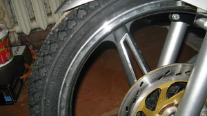

Очень понравилась статья YanSmit  о шинах на наш мотоцикл. Но возник практический вопрос к тем участникам форума, кто конкретно ставил эти шины.
Скажите, пожалуйста, можно ли поставить Л-333М(3.75-18) вперёд и Л-291(3.00/80-18) на зад и нечего не переделывать или изменять в конструкции мотоцикла? Очень хочется, чтобы просто поставить,  и всё встало, как родное (стоковое).
Очень жду ответа, так как хочу купить эти шины в ближайшее время.

ну , если уж нравится - можно и кнопку "нравится" нажать , чего стесняться :-)
Л-333М можно поставить назад .
а Л-291 у меня стоит впереди .
кстати , брал покрышки вот тут - Шины для дорожных мотоциклов и мопедов Петрошина
если обратить внимание на "комплекты" , то они ориентированы на владельцев :
Yamaha YBR-125
Stels Dleta 200
и массу других дорожников с колёсами на 18" .

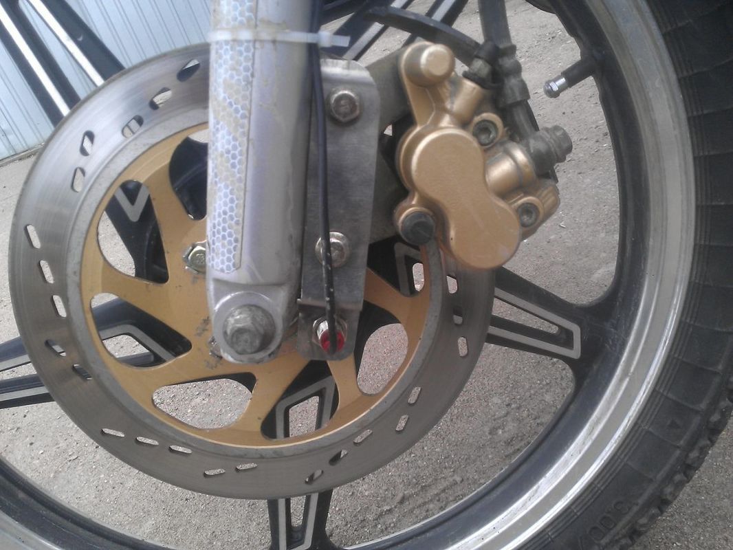

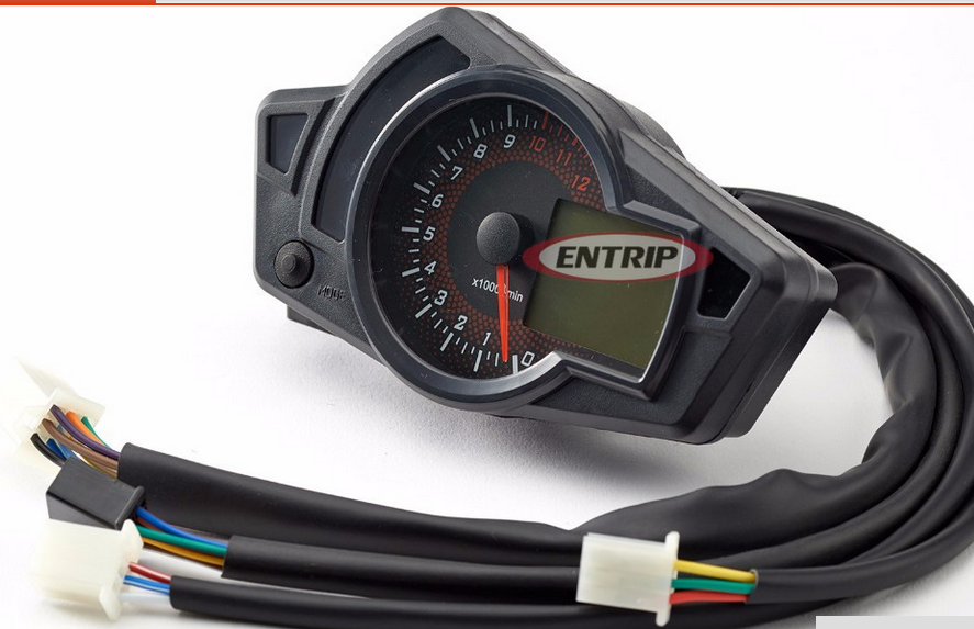

А откликнитесь ,кто ставил магнитики для датчика скорости на колесо.Получил комплект из Китая а куда залепить магнитики не совсем представляю.
21 час назад, Арсентий сказал:
если один магнит - то напротив вентиля самое место .
а фотки магнитиков есть ?
Магнитики обыкновенные таблетки примерно 9мм высотой коло 3мм.Но на колесе не получится.Зазор не более 2мм написан,а как тогда ставить датчик ?К вилке поперёк не катит.Я потому хочу убрать тросовую линию к блоку приборов,не надёжна и отрывается не только у меня.Езда в основном по песчанному лесу и колеям.По шоссе процентов 20 в том году вышло.А вот переднее крыло менял дважды.Лопается при попадании чего либо в пространство колесо-крыло.Сейчас стоит от Совы переделанное уже дважды.Ущё охота амортизаторы задние выкинуть,очень тугие для 70кг моего веса.А вдвоем пробои даже на шоссе.

В 14.04.2017 в 11:32, Арсентий сказал:
Только что, Арсентий сказал:
высверлил 2мм. и посадил на клей.
