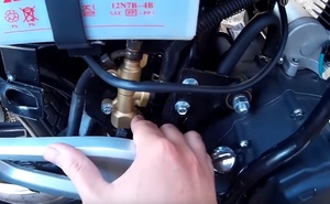

Вы не забыли вынуть транспортировочный кусок пластмассы из тормозного цилиндра вот отсюда?(показываю место на фото)

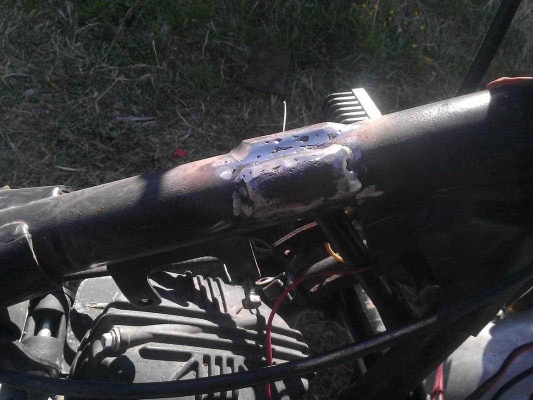

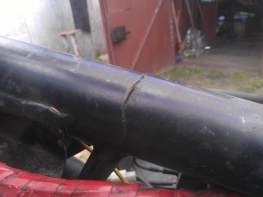

Согласен,рама-кал(((У меня от вибрации под баком лопнула.Заметил случайно в этом году,а лопнула наверное еще в прошлом(судя по следам ржавчины),когда из Крыма ехал...Заварил как умел)))Думаю внутрь еще трубу вставить для надежности...
вах . думал , не всё так плохо с крепостью рамы :-)
про сварку ...
варить не умею , но вставлю свои две копейки :
1) друзья - слесарь последнего разряда (+водолаз-профессионал и Сварщик с большой буквы , светлая ему память) и просто сварщик тогда 5 разряда с оборонного завода , при мне как-то горячо обсудили , почему нельзя заплатки да накладки силовые по контуру обваривать . оказалось , это ослабляет конструкцию . запомнил .
2) мне пару велосипедных рам заваривали , стальную и дюралевую , каждый раз приходилось готовить накладки из половинок труб такого же материала , так вот накладки они приваривали только двумя продольными швами . поперёк не варили .
Эту штуку я случайно увидел и вытащил сразу, особой разницы в итоге я не увидел. Купил тормозухи и решил заменить путем замещения жидкостей, в итоге система оказалась завоздушенной(не пойму как это связано со снятием колеса) прокачал хорошенько, проблема исчезла, тормоза перестали греться, правда и тормозить стало чуть хуже...
