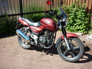

Уважаемый Неспешный ездок ,а где взял такой обтекатель на фару?
Обтекатель взял у младшего сына. Он купил Yamaha SR400 с ним.
4 часа назад, Арсентий сказал:
Скорее всего,это оно же.
На али их тьма..Стоит на многих ямахах,да и не только.У знакомого такое на XJR1200
