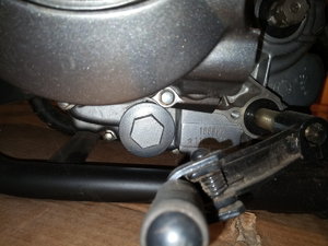

Чисто теоретически. Отверстия на крышке генератора, там же и привод стартера?
У многих моторов, под этой крышкой специально собирается масло из картера(попадает ввиду пара или брызг через отверстие в картер), для смазки привода стартера, да защиты от ржи генератора. Причем оно мало у кого оттуда сливается, только путем снятия крышки. Масла там нужно всего немного, но за пробег там скапливается достаточно большое количество. Возможно это отверстие для того и сделано, чтобы уходили излишки.возможно пробка была, резиновая маслостойкая.
Ну а если отверстие в крышке звезды, там тоже есть смазка, или с цепи или прет через сальник.Смотря чем смазываете цепь, если густой смазкой , а капает жидкая, то не держит сальник.
Зы. Отверстие может быть на крышке генератора,а уходить в полость где звезда, уже за полостью генератора. нужно снять крышку звезды и глянуть.
Нет. Это не из полости звезды,смотрел. Масло начало капать только не давно. Раньше такого не было.

Значит пробку пролюбил.Иначе всегда бы, чуть капало..
Ну или худший вариант, поперло через сальник колена,поэтому стало сразу заметно..
В общем, ждем Робинзона.

Акимыч, очистителем карба плюнь туда, он подвымоет какушку и вокруг тоже, ветошью протри, да понаблюдай, и мож фонариком в отверстие засвет получится?
В 28.08.2018 в 13:01, Акимыч сказал:
На ходу от туда по капли в час вылетает. Ночью мот стоял на боковой подножке,за ночь на пол накапало капель 5-7. Там может заглушка какая должна стоять? Может на ходу выскочила?
На Флэйме тоже такая дырка есть, без всякой заглушки. Что там внутри - не видно, но все абсолютно сухо, никакого даже следа масла нет.

Неужели сальник коленвала пропускать начал??

Ну это теперь в межсезонье. Капает Очень не много и не всегда. Сезон докатаю так
45 минут назад, Акимыч сказал:
Нет, там другая конструкция, и со стороны генератора сальника коленвала нет вообще! В этом легко убедится, выкрутив пробку смотрового отверстия на левой крышке картера, над колоколом генератора. Там будет все в масле! Весь генератор находится в одной полости с коленвалом, не разделённым сальником. Такая странная конструкция, но это так - генератор в маслянном тумане картерных газов.
А вот куда ведет эта странная дырка - ХЗ. Достоверные чертежи на этот мотор найти непросто.
Ну я и писал,что внутри генератора и должно быть масло,как оно туда попадает выходит у разных моторов по разному.У моего старого мото,выше уровня коленвала было отверстие в картер,через него масло в виде пара и брызг туда и попадало.
За 10т там скопилось большое количество масла.Слив только путем снятия крышки.Но сальник на колене с левой стороны у меня был...
В общем Сань,не бери в голову,катай,а зимой крышку снимешь и изучишь.Может эта дыра и за полостью картера,масло идет через прокладку крышки рядом с ней.
Акимыч, докладываю. На моём тоже отверстие есть, тоже открыто и ничем не заглушено, но и в нём и вокруг него всё сухо.
Понял. Спасибо Робинзон. Зимой буду вскрывать-разбираться
