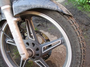

на одометре 894 км. из косяков стук в клапанной крышке описанный(поганю к спецу в суботу) выше.тоже попал под дождь но не надолго 40 км претензий к стоковой резине нет,хотя по случаю уже прикупил пегрошину 3.00-18 .кажется крыло будет задевать??? вчера поставил звезду на 17 ,заметно прибаил скорость на 5000 едет 80, на стоковой было 70. потехоньку привыкаю к размеренности стелса(после явы).заетил закономерность, при включении зажигания ,датчик уровня топлива  показывает почти правельпо ,как только заработает генератор стрелка лезет в верх.надо попробовать сдерживать напрежения на датчик 12 в
У меня сейчас как раз такая резина стоит (на передке, сзади стоит 3.50-18). При обычной езде ничего нигде не задевает. При резком торможении, когда сильно клюёт передком, слышен звук. Но, поскольку он длится полсекунды, меня это не очень парит.

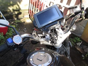

Купил и прикрутил на руль прикуриватель. Товарищ по работе отдал старенький автомобильный навигатор. Прикрутил и его. Запитываю навигатор от прикуривателя. Очень славно!
