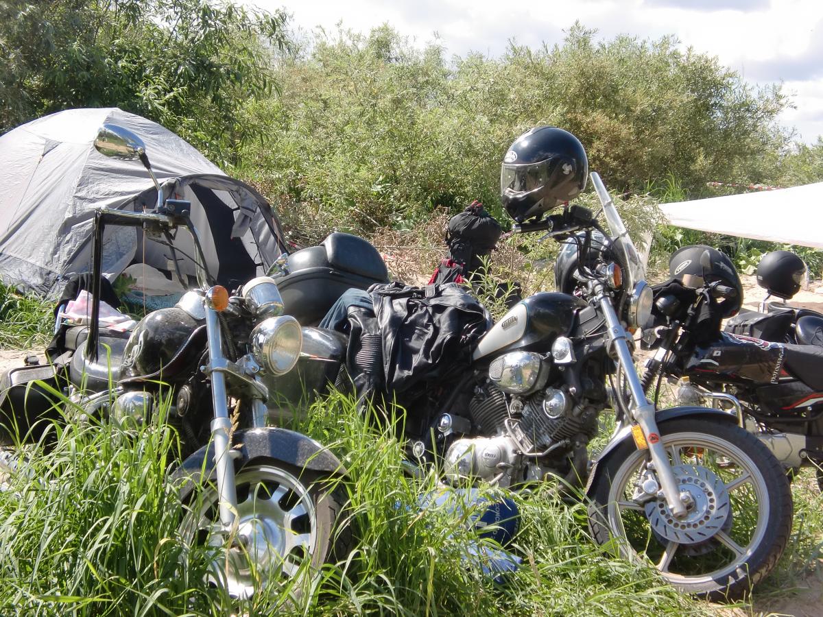

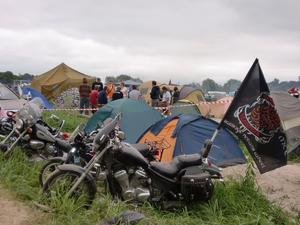

Dorro Опубликовано 6 июля, 2012 Жалоба Опубликовано 6 июля, 2012 привет всем.вот решила отписаться,так сказать маленький отчёт....Решила я свой индиго испытать на небольшое расстояние..поехала на "берег маугли"в Павлово.Это примерно 200км от нас в одну сторону.Со скоростью 90-100,доехали за три часа.По дороге туда на полпути пропал сигнал)))потом разболтался хром на ручке газа и улетел по дороге(хорошо ребята ,что замыкали-подобрали.)По дороге вёл себя вполне нормально,но больше ста не идёт ,собака!Газ выжала до отказа.Мож там целка стоит???Пардон,ограничитель))))В общем доехала вполне гуд.На обратном пути сорвало крепление левой подножки,и соответственно пропали передачи.Подножка провалилась,всю дорогу на светофорах замучились подтягивать и ловить то первую то пятую)))А ведь перед поездкой протянула полностью всё,что можно..Развалилось не по децки левое зеркало,замотали изолентой.Сделала вывод:для города моц вполне себя оправдывает,но на дальние дистанции он не подходит.Пока на приколе,в выхи будем смотреть,разбирать.После ремонта продаю...Плюсы:порадовала АРИЯ,,Ока,красивые места,душевное общение.,пиво)))) Цитата
