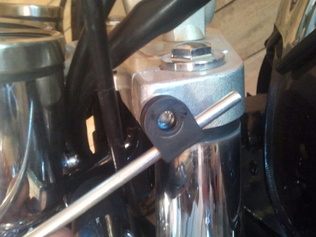

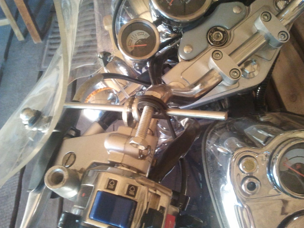

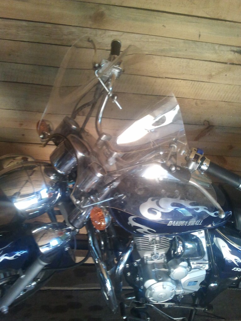

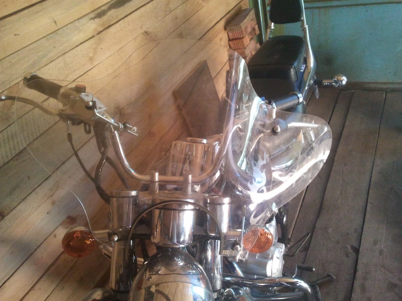

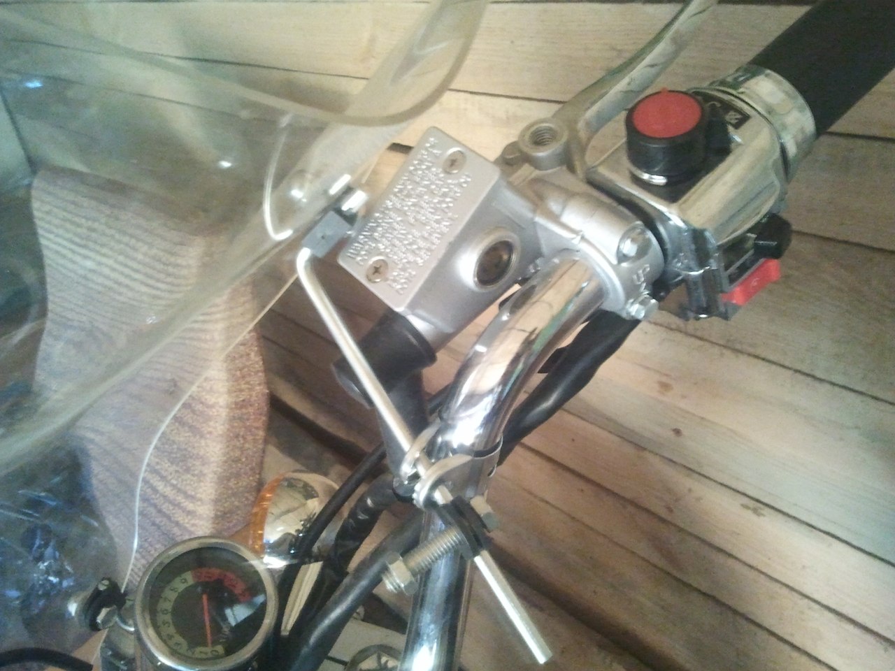

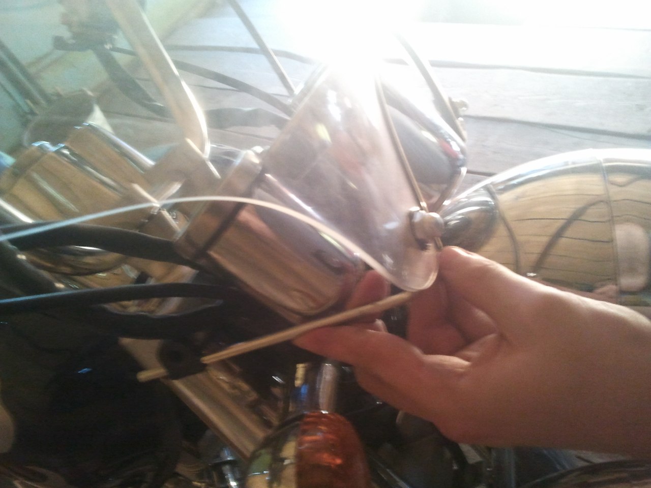

ЕвгенСаранск Опубликовано 25 июня, 2014 Жалоба Поделиться Опубликовано 25 июня, 2014 и ветровик еще отдельно сфотай, особенно там где крепы Ветровик сфоткаю позже, дожди льют, из дома почти не выходил Цитата Ссылка на комментарий Поделиться на другие сайты Поделиться

ЕвгенСаранск Опубликовано 8 июля, 2014 Жалоба Поделиться Опубликовано 8 июля, 2014 Фотки ветровика, хоть и с большой задержкой Цитата Ссылка на комментарий Поделиться на другие сайты Поделиться
