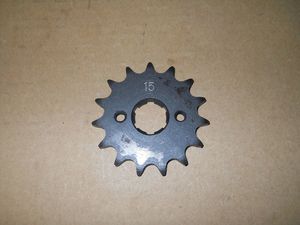

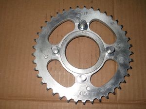

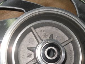

gooddaddy Опубликовано 9 апреля, 2016 Жалоба Опубликовано 9 апреля, 2016 Привет владельцы Indigo 150. Здесь опубликую некоторые технические данные на звезды, цепи и колеса. Все это отправили мне на эл. почту поддержка Patronmoto. Интересовался я у поддержки про подшипники заднего колеса. Размер 3.0 - 15 дм. Подшипник левый 6302 / RS. Подшипник правый 6202 / RS. Количество зубьев 41 шт. Диаметр внутрений 58.0 мм. Диаметр наружный 165.0 мм. Толщина 7.0 мм. Количество зубьев 15 шт. Взаимозаменяемость ТРИБЬЮТ-125. СИМПЛЕР-125. СИМПЛЕР-125. Цепь 428, 130 звеньев, взаимозаменяема с моделями Спорт 250 и Страйк 250 Сам звезды покупал из Китая. Звезда ведомая - http://ali.pub/6p2f0 Звезда ведущая - http://ali.pub/ydjs9 Покупал 4 года назад, до сих пор "ходят"! Цитата

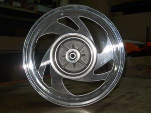

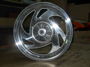

mazepa2000 Опубликовано 19 мая, 2016 Жалоба Опубликовано 19 мая, 2016 Ааааа,наверное это как раз одно из мелких отличий наших мото,с виду то они одинаковые... У меня на руле,с левой стороны рычажок подсоса,на карб идет тросик.Поэтому и не понял сразу,про что речь. Но мотик то немного другой,поэтому был готов к отличиям небольшим. Кстати,как решил проблему задней звезды? Цитата
Roman1977 Опубликовано 19 мая, 2016 Жалоба Опубликовано 19 мая, 2016 Ааааа,наверное это как раз одно из мелких отличий наших мото,с виду то они одинаковые... У меня на руле,с левой стороны рычажок подсоса,на карб идет тросик.Поэтому и не понял сразу,про что речь. Но мотик то немного другой,поэтому был готов к отличиям небольшим. Кстати,как решил проблему задней звезды? Вот сам об этом хотел спросить)))))звезда люфтит немного(от себя-к себе)колесо не разбирал пока.думаю теперь как быть когда трындец придет.или на шпильки сажать или что то стальное наклепывать или прикручивать или еще как то крепить типа стального диска что то и крепить звезду тогда.было бы колесо стальное.пол беды.сварка есть.а тут аллюминий.я когда на урал пластины вместо спиц наваривал.красота!все держалось на ура Цитата
Roman1977 Опубликовано 19 мая, 2016 Жалоба Опубликовано 19 мая, 2016 Мудрить и колхозить придется все равно.вплоть что подбирать колесо от чего то другого если с этим вопрос не решу.заказывать дорого.я посмотрел на сайте у патрона колесо есть.но ему цена 8000.плюс доставка и получается 10.таких денег нет. Цитата
mazepa2000 Опубликовано 19 мая, 2016 Жалоба Опубликовано 19 мая, 2016 У меня и салентблокам хана,и посадку под них разбило немного,ну и под стопорное кольцо паз,совсем плохо.Аргон есть на работе,можно восстановить до первоначального,но это не на долго.Наверное буду заваривать отверстия под салентблоки,сверлить и на болты сажать звездочку. Цитата
Roman1977 Опубликовано 19 мая, 2016 Жалоба Опубликовано 19 мая, 2016 У меня и салентблокам хана,и посадку под них разбило немного,ну и под стопорное кольцо паз,совсем плохо.Аргон есть на работе,можно восстановить до первоначального,но это не на долго.Наверное буду заваривать отверстия под салентблоки,сверлить и на болты сажать звездочку. Вот и у меня мысли тоже по поводоу болтов.что то похожее тоже нужно делать.а вообще интересно от других мотоциклов колесо подойдет.принцип работы ведь одинаков Цитата
