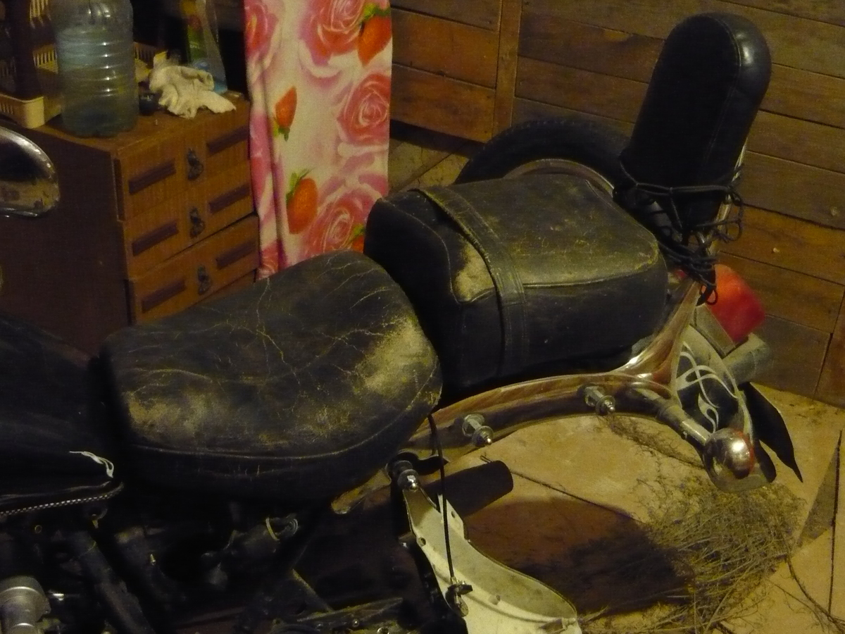

sibiriak Опубликовано 23 января, 2017 Жалоба Опубликовано 23 января, 2017 ну колесо это ещё не скоро , а некоторые доработки уже есть ,подножка боковая в виде скелета ноги , кофры металические под ключ, подиумы и спереди и сзади ,сидения перешивал оба увеличивал за одно (кожа), панель на бензобаке кожей обтянул, щас делаю фару нормальную, так-же меняю амортизаторы на жигулёвские пружины будут от урала , ну итак по мелочи там переключатель скоростей нормально надо сделать что-бы не болтался ,тормоза (лапка) лювтит, тахометр хочу поставить, может с люстрой что придумаю,а то её нет, прошлой зимой я каску кожей обшил . валялась старая , всё получилось только внутренности найти не могу , в магазине не продают по отдельности либо цена не устраивает , а материала отдельно тоже нигде нет Цитата

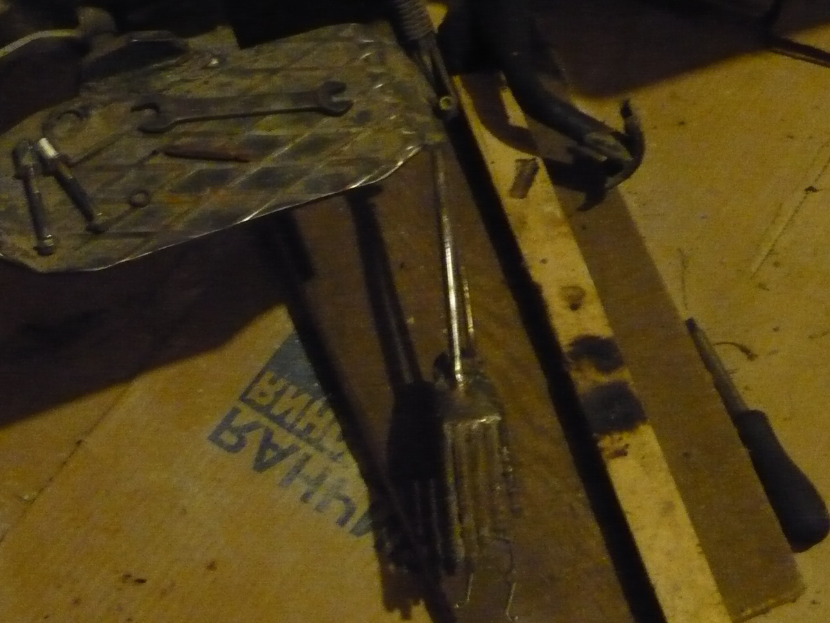

mazepa2000 Опубликовано 23 января, 2017 Жалоба Опубликовано 23 января, 2017 Давай,костлявая подножка,аж прям заинтриговала,по подробнее все распиши Цитата
mazepa2000 Опубликовано 23 января, 2017 Жалоба Опубликовано 23 января, 2017 А ступня от чего,или сам варил? Цитата
sibiriak Опубликовано 23 января, 2017 Жалоба Опубликовано 23 января, 2017 я на работе приватизировал стальной прут из них сделал пальцы ну ещё взял шаровую (разборную) от нивы ну и сварил 1 Цитата
sibiriak Опубликовано 23 января, 2017 Жалоба Опубликовано 23 января, 2017 фотки перестали грузиться наверно ограничение , ну кстати с ногой я помучился когда стал пальцам форму предовать молотком пальцы стали колоться при-чём не там где бъёш , а в других местах , стержень калёный, кстати там где пятка должна быть как раз шаровая , когда помыта вид конечно шикарный, щас грязная Цитата
sibiriak Опубликовано 23 января, 2017 Жалоба Опубликовано 23 января, 2017 один раз прикололся , посмотрели у меня мот пацаны посидели немного и сломали один пальчик, вот приезжаю домой весь расстроенный ну и говорю мол палец сломал на ноге все так переживали потом когда узнали на какой ноге чуть-ли не материли Цитата
sibiriak Опубликовано 23 января, 2017 Жалоба Опубликовано 23 января, 2017 я уже и каску сфоткал и фару ,кофры ,панель на баке а здесь оказывается лимит на фото Цитата
