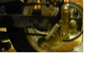

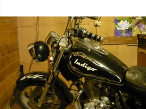

sibiriak Опубликовано 26 января, 2017 Жалоба Опубликовано 26 января, 2017 у моей фары по бокам крепежи я на них хочу ходовые огни прикрепить в принципе если и колхоз неплохо и гармонично выглядит ............, посмотрю как будет, если не понравиться значит буду переделывать, прошлой зимой колхозил натяжитель цепи поторопился чуток не покрасил подшипник не нашёл подходящий на втулку поставил , пришлось постоянно маслом смазывать каждые 50-70км но как работает понравилось цепь если даже и растянулась не болтается, сглаживаются цепные рывки при сбросе газа , сейчас почистил установил старую звёздочку на подшипник покрасил .... ещё хочу сделать автоматический смазчик цепи , куда вот его ставить не знаю где-нибудь за бардачок под сиденьем если влезет Цитата

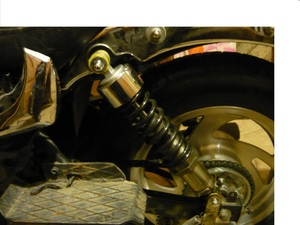

sibiriak Опубликовано 23 марта, 2017 Жалоба Опубликовано 23 марта, 2017 а это жигулёвский амортизатор пружина от урала ну а внизу сделал регулировку жёсткости, я думаю она не понадобится ну на всякий случай чтобы было Цитата
sibiriak Опубликовано 23 марта, 2017 Жалоба Опубликовано 23 марта, 2017 вот этим элементом своей конструкции я очень доволен прям радуюсь что сделал натяжитель цепи , офигенная вещь , цепь не болтается ,даже если растянулась, всегда видно когда надо подтянуть цепь, сглаживает рывки цепи когда она растянута , рекомендую короче Цитата

mazepa2000 Опубликовано 23 марта, 2017 Жалоба Опубликовано 23 марта, 2017 Владельцев индиго,похоже тут и не осталось.К моей дакоте,индиго ближе всего,живу в ветках по дакоте и вм200,еще и бриару.Там есть жизнь. Натяжитель,это клево! а вот фара,прости конечно,как на корове она смотрится.Хотя понятно,родную не найти,лепим,что есть. Цитата
Сивый Опубликовано 23 марта, 2017 Жалоба Опубликовано 23 марта, 2017 46 минут назад, mazepa2000 сказал: ....Хотя понятно,родную не найти,лепим,что есть. Да ладно, чо её искать то, вот она https://ru.aliexpress.com/item/6-3-4inch-Motorcycle-High-Low-Beam-Headlight-For-HONDA-YAMAHA-SUZUKI-KAWASAKI-12V-ABS-Plastic/32788505811.html?spm=2114.14010208.99999999.315.2ZENND И сейчас недорого, а будет ещё дешевле на днях 1 Цитата
mazepa2000 Опубликовано 23 марта, 2017 Жалоба Опубликовано 23 марта, 2017 Я имел ввиду,родную найти многим сложно,а заказать с китая вообще не реально.Трактора же,стоят под домом Цитата
Гоша1001 Опубликовано 23 марта, 2017 Жалоба Опубликовано 23 марта, 2017 Кстати про фару.... себе такую буду брать. Вам мож тоже интересно будет. http://crazyiron.ru/production/sajt/zapchasti/svetovoe_oborudovanie/fary/emgo_fara_honda_style_chrome_h4_12v_60_55w/ http://crazyiron.ru/production/sajt/zapchasti/svetovoe_oborudovanie/fary/emgo_fara_honda_style_black_h4_12v_60_55w/ Цитата
mazepa2000 Опубликовано 23 марта, 2017 Жалоба Опубликовано 23 марта, 2017 У нас проводки в фаре "полна коробочка",только если переносить куда... Цитата
sibiriak Опубликовано 23 марта, 2017 Жалоба Опубликовано 23 марта, 2017 а что не видно что-ли коробочку под проводку , ну а на счёт коровы , у каждого свой вкус сказал индус слезая с обезьяны и вытирая х... бананом , а родная (фара) лежит, вернее валяется она меня не устраивает , поэтому и проводку в отдельный короб вытянул или перенёс неважно в общем меня устраивает вид и практичность моих переделок, да и вобще это индувидуальность и она всегда не понималась и осуждалась из-за зависть причём чёрной ,............ так что ваше мнение --это ваше мнение, и от вас я могу, вернее я могу прислушаться к вашему мнению, не более того,( если оно не противоречит моим убеждениям и возможностям) ну это так к слову между прочим Цитата
