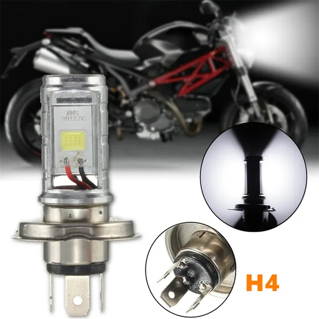

sibiriak Опубликовано 15 апреля, 2017 Жалоба Опубликовано 15 апреля, 2017 проверил свет ночью и прям, опечалился не светит китайская лампочка нихрена , придётся опять что-нибудь конструировать , благо что хоть фара нормальная под цоколь Н-4 есть где разгуляться да и выбор лампочек побольше, поставил в габарит светодиод так он светит почти как фара Цитата
mazepa2000 Опубликовано 16 апреля, 2017 Жалоба Опубликовано 16 апреля, 2017 Дай ссылку,именно на свою лампочку. Цитата
sibiriak Опубликовано 16 апреля, 2017 Жалоба Опубликовано 16 апреля, 2017 http://www.aliexpress.com/item/12W-H4-Motorcycle-Bulb-LED-Light-Lamp-Hi-Lo-Beam-Headlights-Headlamp-Front-Light-Bulb-For/32754697795.html?spm=2114.14010208.99999999.288.S4poDa Цитата
sibiriak Опубликовано 16 апреля, 2017 Жалоба Опубликовано 16 апреля, 2017 ну кстати на этой лампе , вернее с этой лампой очень плохая светотеневая граница , и светит где-то 300-400 люмин максимум + наверное фокус не удался, хотя я пробовал сколько мог лампу двигал , но как-то не фокусировалось, он как-бы растроился, на три почти равные отвлетвления, а вот в кучу не собираются, поставил простую лампу 55/60 и сразу граница появилась причём чёткая такая , вроде и фокус получился, одно печалит нагрузка большая ,..............на холостых лампа нейтрали притухает и моргает под обороты Цитата
mazepa2000 Опубликовано 16 апреля, 2017 Жалоба Опубликовано 16 апреля, 2017 Что то совсем дешевая...Я такую поставил,днем вроде нормально,но проверить ночью на трассе,еще не было возможности.В городе ее хватает. https://ru.aliexpress.com/item/H4-Led-Motorcycle-Headlight-Bulbs-COB-Led-6-80V-1000LM-H-L-Lamp-Scooter-ATV-Moto/32720024272.html Цитата
sibiriak Опубликовано 17 апреля, 2017 Жалоба Опубликовано 17 апреля, 2017 я тоже на неё смотрел , но выбирал по характеристикам, надеюсь у тебя поудачней выбор, ну а как опробуешь отпишись, Цитата
mazepa2000 Опубликовано 17 апреля, 2017 Жалоба Опубликовано 17 апреля, 2017 Не стоит верить характеристикам в описании, нужно читать реальные отзывы. С таким мелким радиатором выжать много не получится.Китай экономит на всем, моя греется градусов до 60-70,радиатор ей маловат явно.Но такого исполнения ,в фару не залезет большего размера. Цитата

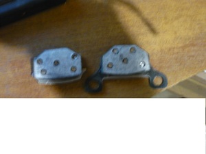

sibiriak Опубликовано 17 апреля, 2017 Жалоба Опубликовано 17 апреля, 2017 прошлым летом начало подклинивать переднее колесо , пришлось менять колодки , искал пол дня нашёл , но они мне сразу не понравились основания на 1.5 мм тоньше , ну как говориться хоть что-то , стоили около 300р были-бы лучше но подороже я, конечно на тормозах не экономил-бы, ну а если нет кухарки то приходиться договариваться с поваром,........но на всякий случай увидев фрикционные накладки на волгу приобрёл себе. Сегодня еду на работу , а погода мерзкая +5 да ещё и ветер , пол ночи дождь шёл , начал притормаживать на повороте перед лужей, и как-то вилка просела на 7-8 см колесо колом .........колодка наполовину вылезла , пирехав до дома пришлось приклепать фрикционные накладки, 2 часа и всё готово 1 Цитата
